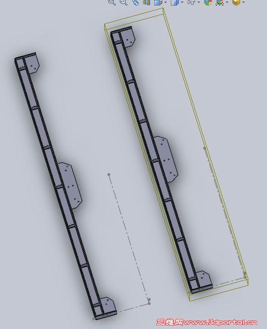

发表于 2015-9-9 21:27:34 | 显示全部楼层 |阅读模式 来自: 中国河北唐山

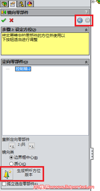

镜像后怎么,是一顺边的?
' v( v5 a+ R" E- ^8 ?' s9 H0 G- f  p! V# W# F$ D
如图% H" n# m* c" }, N+ M
发表于 2015-9-9 22:13:22 | 显示全部楼层 来自: 中国陕西西安
新版本新功能。可按需选择了。

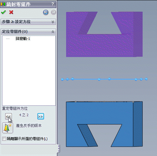

如下參考,幫助理解
* }+ M* a9 b) g  ~4 J" j: N% P: ]1 t% i; K' |$ ~$ }
* Z! X. O/ b/ d1 K
阿帕奇 + 3
 楼主| 发表于 2015-9-10 19:41:38 | 显示全部楼层 来自: 中国河北唐山

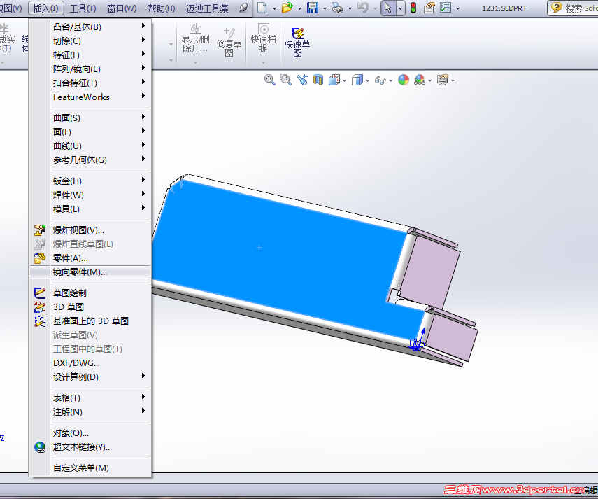

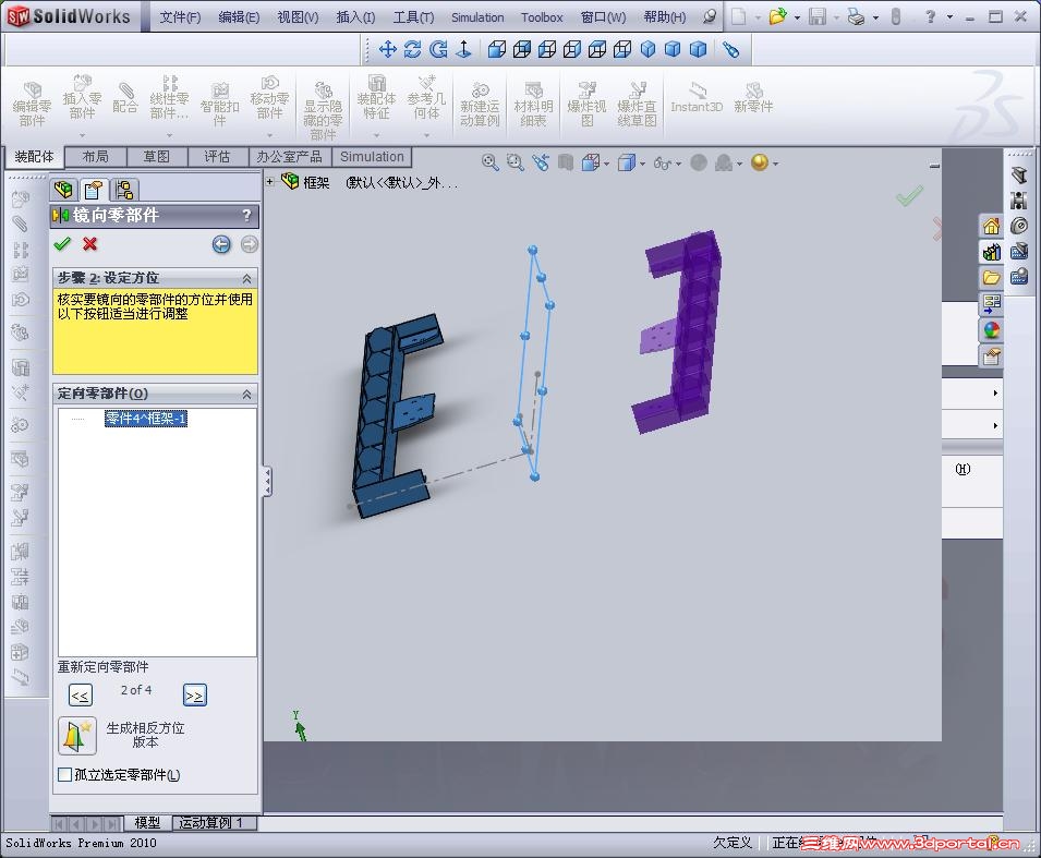

谢谢各位,看看这个截的全点儿。镜像时没有别的选项; d) w( w3 z3 \/ k$ v
 楼主| 发表于 2015-9-10 19:44:56 | 显示全部楼层 来自: 中国河北唐山
谢谢各位,我成功了,呵呵呵8 G; Y3 ~% f% x% `8 H
发表于 2015-9-10 23:23:33 | 显示全部楼层 来自: 中国安徽蚌埠
在装配体里镜像零件有可能会出现故障,尤其镜像的是三四层部件,镜像的零件经常不会更新,8 c; Y' y' j1 y: n5 P: B; e
这样我用的是手动生成镜像件,然后装配起来。
