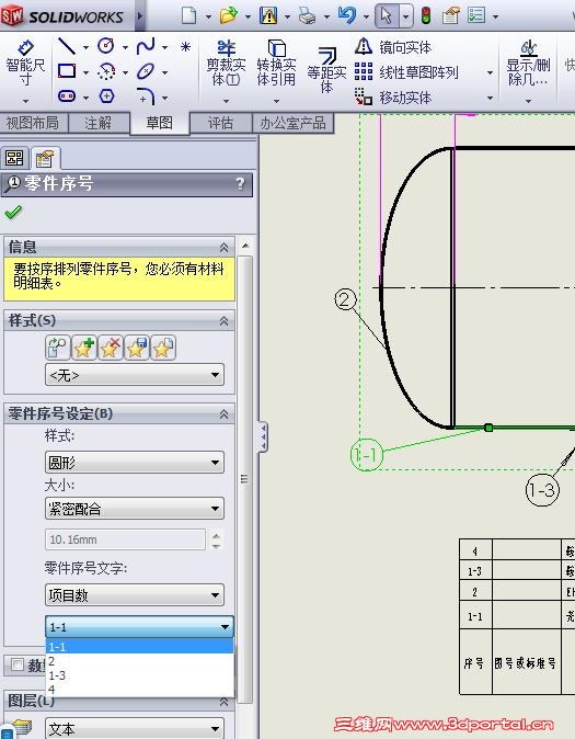

零件序号设定.jpg 2 b! _! q$ v* U" F7 K  Z
图示操作是在Solidworks 2012版本下操作。
0 o/ a1 B! X- a/ k$ Q. C
* p- W0 W% i' x0 w1 @. m手动一个一个修改零件的序号,图中的项目数有1-1和1-3。
5 ~- V9 R1 O( U4 I) L* F# h手动修改太麻烦了。有什么办法能直接设定零件序号为1-1.1-2,1-3,1-4- \  s3 M/ X+ m0 s, q7 L# F4 S& K) H

 楼主| 发表于 2015-9-3 20:15:54 | 显示全部楼层 来自: 中国甘肃兰州
% j0 m! f1 ~8 s! o! w& n
寂静天花板 发表于 2015-9-3 18:109 n* {9 m/ H+ e
你的序号编制本身就有问题,或者说根本没必要编制,因为不管是零件图号或者零件名称之类,在国家标准或行业 ...

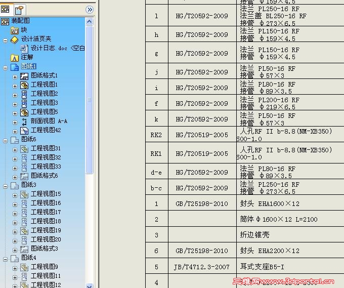

在压力容器制图,总图是1,2,3,部件图是1-1,1-2,1-3都是这种排列。' m  u3 F4 w( E0 z# S
大型装配图总图,部件图都是1-1,1-2排列。$ ]& P# U; }; t% ]. K8 }" A
