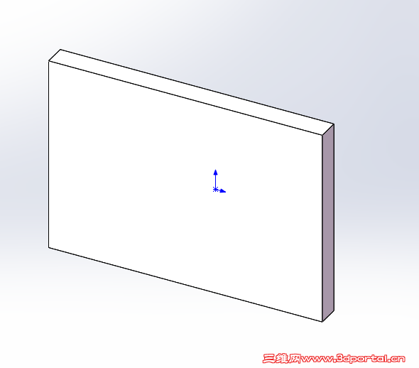

为什么新建零件的外观是白色的,看起来不舒服,每次还得删除外观设置.
 楼主| 发表于 2015-9-2 14:33:30 | 显示全部楼层 来自: 中国河北石家庄
寂静天花板 发表于 2015-9-2 13:59, B# w  ]6 h" X) a5 _* m
这叫白色外观?
( H; |$ w1 b) g( i# {
就是这样的,原来用2008版本时跟您的一样,现在我用的是2013

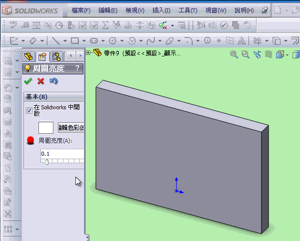

发表于 2015-9-2 15:17:42 | 显示全部楼层 来自: 中国浙江嘉兴
friendxjwq 发表于 2015-9-2 14:33& _5 F* q4 G2 x
: c# H% Z) C, R8 H% v2 ]7 S是 "周圍亮度"  沒設定好吧!
, m6 ]  R* s* V1 x  A. h1 [% J

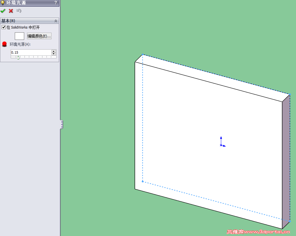

谢谢帮助,可这个周围亮度命令在哪?
 楼主| 发表于 2015-9-2 15:42:21 | 显示全部楼层 来自: 中国河北石家庄
ryouss 发表于 2015-9-2 15:17! ~% q1 W# C% Y, B
是 "周圍亮度"  沒設定好吧!
8 j7 Y) ?, {4 W$ M" H& O4 p
是这里吗,好像不是这个原因
发表于 2015-9-2 15:48:38 | 显示全部楼层 来自: 中国浙江嘉兴
" a; C, @; C; l
+ s' M5 [. X& o  t是的,) X8 q2 m- I( M
但調整好也要另存成 .PRTDOT模板為內定檔,才不需要每次皆要重新調整設定.
 楼主| 发表于 2015-9-2 17:37:20 | 显示全部楼层 来自: 中国河北石家庄
是零件模板带有外观属性,删除了再另存模板文件就好了,谢谢大家了。
