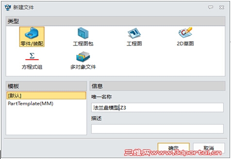

(1)新建零件。
& f+ m  H) u$ h" B' T/ {
图1 /零件创建界面

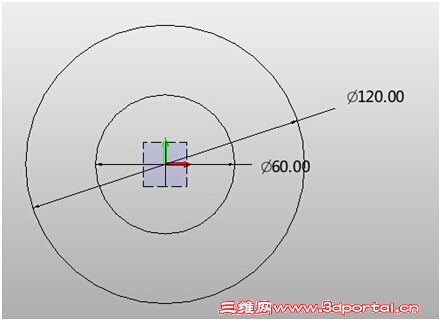

(3)单击“圆”,绘制以原点为圆心,半径分别为120mm和60mm的两个圆。如图2所示。
7 O" z! g8 Q0 Z7 K* ~
图2/绘制草图

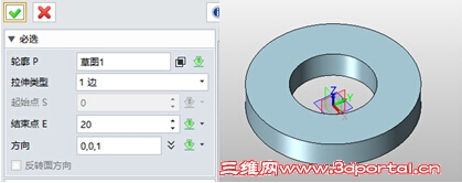

(4)点击“拉伸”功能,进行参数设置(图3),得到圆柱1,如图4所示。
7 }0 t& o. X( s  {+ C6 I
图3 /拉伸设置窗口图4拉伸后的效果

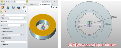

(5)点击“插入草图”选项,并平面选择圆柱体上的外端剖面,获取草图2,如图5、6所示。
图5/插入草图             图6/绘制草图2
(6)在草图2的基础上,绘制一个以坐标原点为圆心,直径分别为75mm和55mm的圆,然后点击“拉伸”,得到圆柱2。

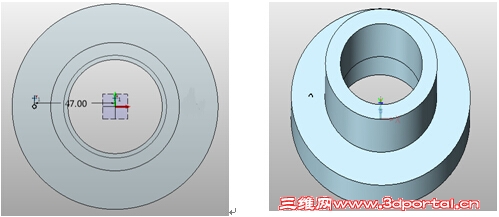

(1)点击“插入草图”,获得草图3,平面选择圆柱1上端平面。
(2)绘制一个距离圆柱体轴心为47mm的点,如图8、9所示。
+ H# c- ~8 ^+ U& k1 q$ m  b, t
图8/新建的草图3        图9/完成点的绘制
' S) o4 g  O6 c" O

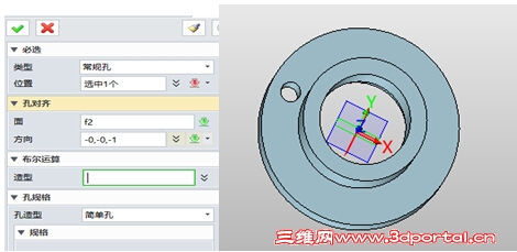

(3)点击“孔”选项,根据本案例中零件构造情况,选择点所在的位置,按照图10,设置相关参数,绘制一个直径为12mm的孔,效果如图11。
图10                      图11

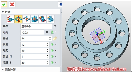

(4)点击“阵列”选项,选择圆型整列,相关参数设置可参考图12,设置完毕后,将得到图13的结果。
图12                   图13

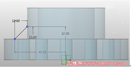

(5)点击“插入草图”,以xz平面绘制草图4,如图14所示。
& v- g- ^3 o5 u
图14/草图4的绘制
3 S8 f  [% X( J+ G6 t( A1 l

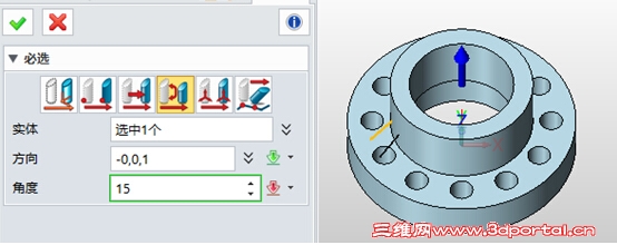

(6)点击“移动”选项,选择草图4中绘制的线,绕方向旋转。方向为z轴方向,角度为15度。如图15所示。
, o4 _' f% J  s/ F$ Y, w; _. P
图15/旋转效果图

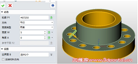

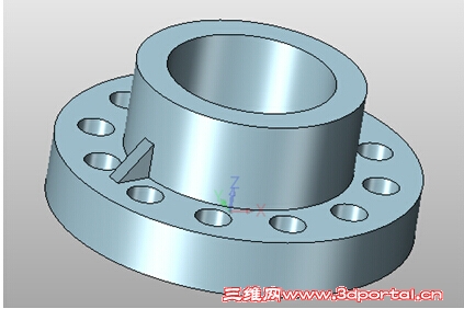

(7)点击“筋”选项,相关参数设置参考图16,筋的厚度为5mm,设置完成后将得出图17的效果。
12.jpg " W2 i/ I- e; p
图16
2 P7 f" ]3 P) [' m1 n# {2 {* x) ^
图17

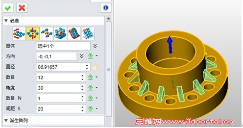

(8)点击“阵列”,相关参数设置参考如图18所示,该步骤与上面对孔进行阵列操作是类似的。
: F; F. y* `2 n- O( L0 C# E+ g4 N  m
图18

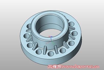

(9)点击“圆角”,为法兰盘生成圆角特征,圆柱的边圆角为2mm,筋的边圆角为1mm,如图19所示。
! z6 {; D) X! a$ x1 W# N
图19
