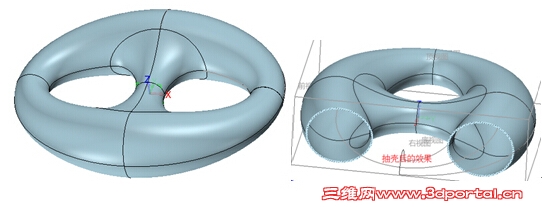

中望3D是一款功能强大,操作高效便捷的专业三维CAD/CAM软件,能帮助设计师轻松实现相切或曲率相接的设计效果。本文将以“8字环”这个产品造型(如下图所示)作为例子,向大家介绍中望3D在这方面的操作:

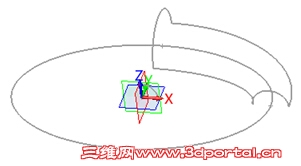

完成以上5个草图的创建之后,就可以得到以下这个整体的草图效果(图6):
6 J+ w6 W8 I8 a. {: S6 v
图6

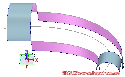

对b、c、d、e这4个草图分别拉伸一段曲面,以此作为后面做UV面时的相切面,如下图7、图8所示。
8.jpg   e1 U& d9 X: a5 B7 N4 K
图7
9.jpg # I! w" ~( P: z
图8 拉伸四个辅助面效果图

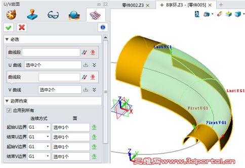

第三步:

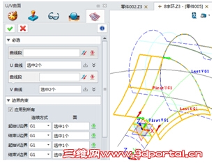

使用U/V曲面功能,创建与四个拉伸面相切的四边面,如下图9、图10所示。
10.jpg . h( k, g5 ~: t0 N8 i# Z
图9
- u1 F- B! i/ J
图10

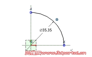

在XZ平面上再创建新的草图,绘制一段1/4圆弧,圆弧草图见下图11。
. ^# W& w5 U6 B: u9 n

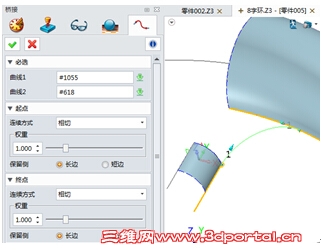

使用线框桥接功能,分别创建两段相切线,如下图13、图14所示。
3 B8 N% i9 f! F5 ~4 P
图13
2 M/ m& {: U3 B+ l
图14

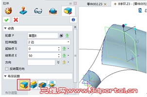

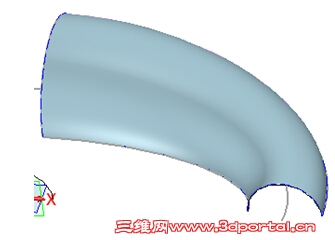

第八步:
对上面第七步所创建的草图进行曲面拉伸(如图16、图17),拉伸时,注意布尔运算应选择基体选项。
17.jpg 5 w2 Y, k4 Y5 E0 ~& H; F) A9 D. j+ A' B
图16
18.jpg * w1 P! J& u5 K' d; N+ A
图17

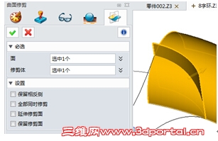

第九步:
结合前面UV面所创建的曲面,以及第八步创建的拉伸面,使用曲面修剪功能,修剪掉两者所交互的内侧部分,修剪时应注意箭头向外侧,如下图18、图19所示。
19.jpg 8 T, m' T# t% t  Y1 Y
图18
20.jpg 3 M& _7 X6 C% e, P- B7 ]
图19

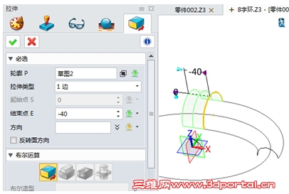

第十步:

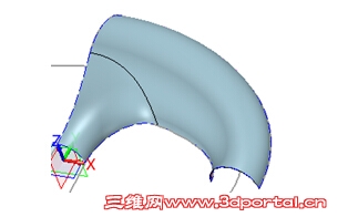

完成修剪后,以两条桥接线为基准,分别拉伸出两个曲面,如下图20、图21所示。
& G- z9 y/ B8 c9 o
图20
图21

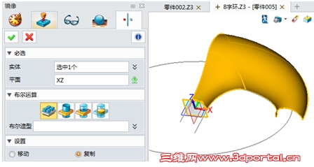

第十二步:
使用镜像功能,对已经完成的面进行镜像操作,如图24。
0 E2 z# I2 c# j
图24

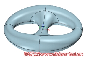

   最后,结合“8字环”的造型特点,对其他部分进行镜像操作,这样就完成了(如下图25所示)。
( Q5 D1 ]7 `+ M* J2 F
图25
通过以上“8字环”产品详细的建模操作过程,设计师们能了解并初步掌握中望3D在实现相切面连接线及光滑曲面的操作方法,日后在做产品设计时,可以根据产品的造型特点综合应用中望3D强大灵活的建模、曲面功能来快速完成。
