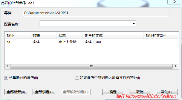

问题如题目:
6 ~. [$ j6 r) s, g, w* u* w' U4 y6 m1 b  w
25.png # B+ W7 u5 N; p* Z2 q0 `: @
! {) b( q: ]4 I
, a, F9 x/ W/ K

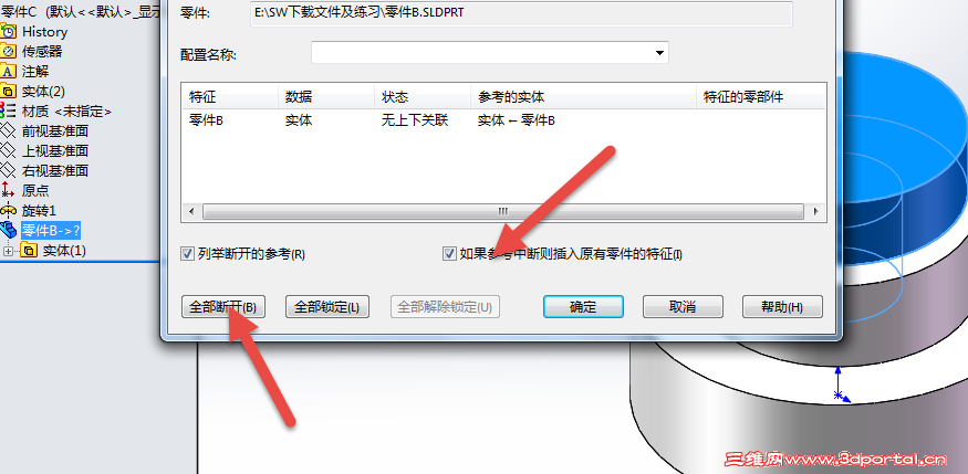

通过简单测试,a零件中插入b零件,a的路径变化后,只要b的路径不变,调用a零件没有任何影响。2 Z5 `2 p" }( b! H+ g6 A+ `( K6 T
但建议:你可以选择“如果原有参考中断则插入原有零件特征”,再点取“全部断开”,这样,零件b的特征就输入到零件a中,零件b就可以删除。 2015-08-26_9-32-33.png
. U5 c. @7 \2 ?+ |7 \5 H6 K
9 V4 D* _0 |6 Z2 z( ^, P0 a
