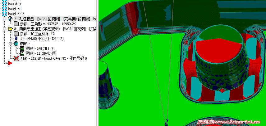

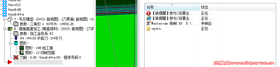

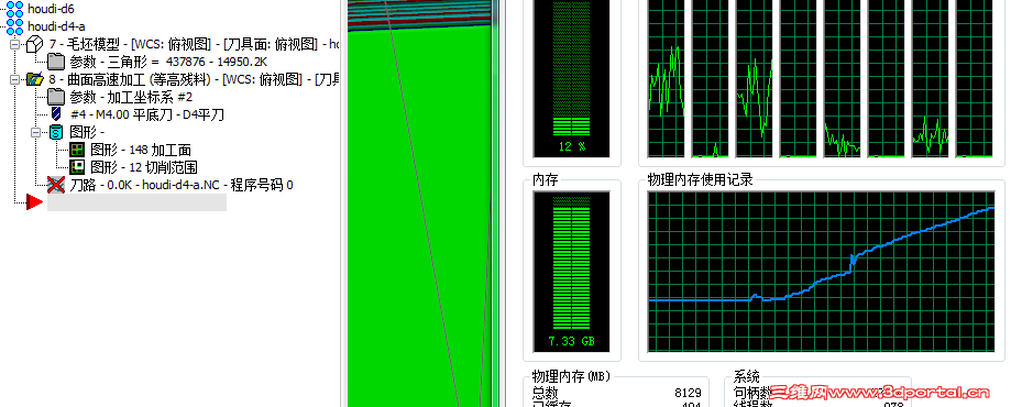

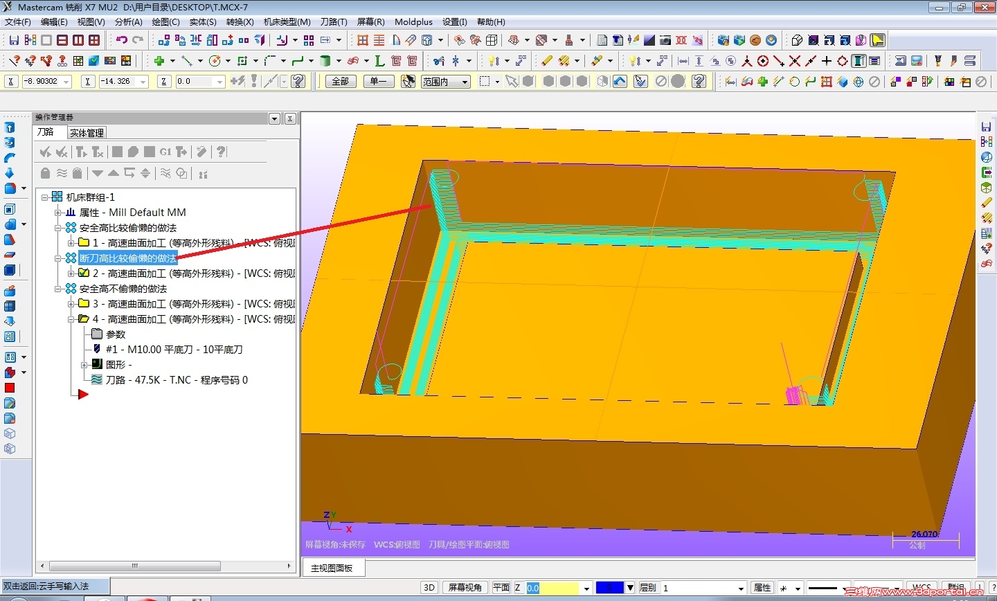

[求助] X9 二粗残料减少毛坯经常出现假死,内存占用大
发表于 2015-8-20 22:35:40 | 显示全部楼层 |阅读模式 来自: 中国重庆
经常遍了好几把刀,二粗或精加工的时候假死,没保存,人都晕了,x8也有这个情况。有人知道怎么解决不?( Y0 W7 T" Q0 A, l* o

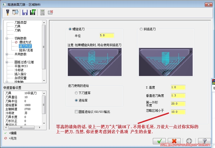

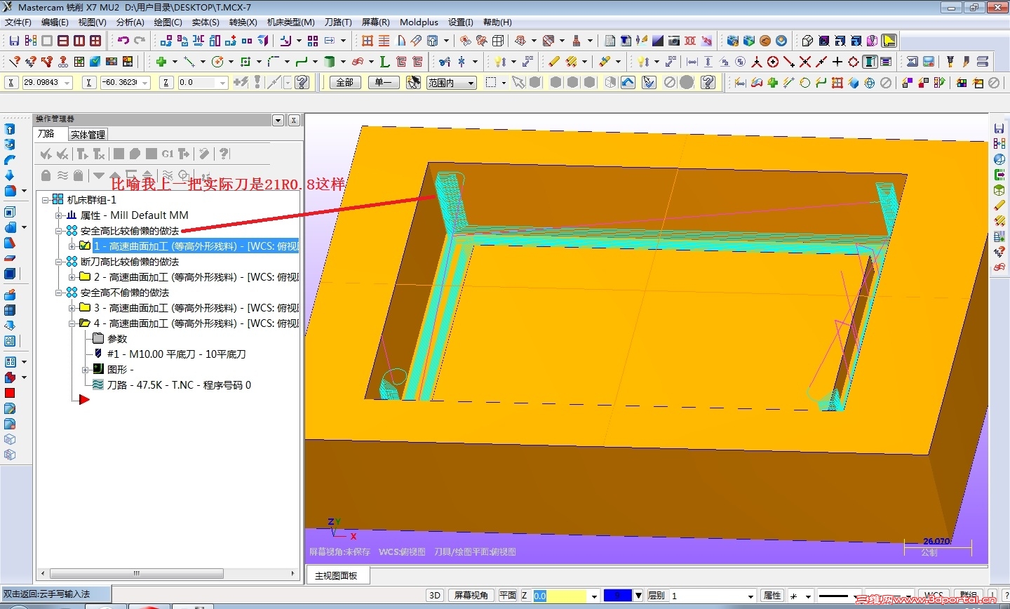

发表于 2015-8-21 08:33:15 | 显示全部楼层 来自: 中国广东东莞
1.jpg 6 U) }% w) \% ?: a9 c* N
$ _8 z) s+ a9 O& t
& b: N8 f4 O- Q& B! p8 `& z+ N- \0 D
  _6 k  p) U$ p" I* D 3.jpg # J. y# d' n- p6 q
4 n$ r6 ]3 G) U' K
2 e& ]& j/ k( N1 R" o1 [ 4.jpg " n4 v1 v( Q# H. N3 Y- X
2 V% Y3 b9 l6 F4 G  k
/ K( B# M6 a) _6 ~+ M. B8 ~
$ L# x" c7 J+ F. Y. O, g+ B- `
x7.rar
61.93 KB, 下载次数: 85

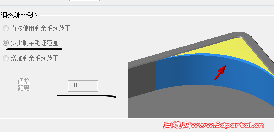

发表于 2015-8-21 10:01:58 | 显示全部楼层 来自: 中国上海
ychghgb 发表于 2015-8-21 09:31
( m- H! o- p) {5 [% w多谢,可能是软件只身问题
8 F3 i$ f/ o- u' ~软件有那么多的问题,Mastercam公司这是要倒闭了.
) F# O" }! O' s% F7 A( X5 q9 C6 f
# X; ^3 V! }6 X9 R# Y( `  W( n你好好看看你设置的参数,先前刀路早将底面切光.而你残料却还要他继续减少0.5.1 M+ G8 p7 ^# ]4 ]: a) h/ o0 Z3 d
都没了还减,软件能算出来,才是BUG,.

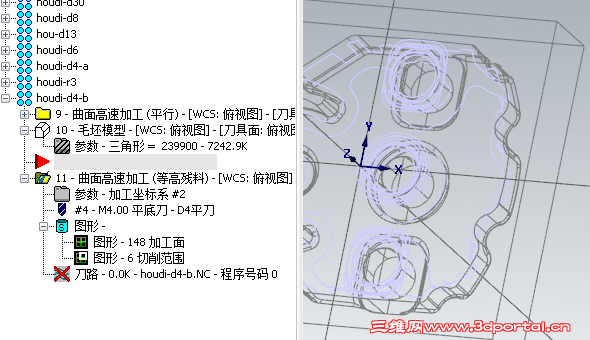

 楼主| 发表于 2015-8-21 11:06:54 | 显示全部楼层 来自: 中国重庆
路过不买 发表于 2015-8-21 10:012 L% u) }9 q9 c% U7 G
软件有那么多的问题,Mastercam公司这是要倒闭了.; Z* l0 H  |# o1 `
- c) e& Y$ D9 M你好好看看你设置的参数,先前刀路早将底面切光.而 ...
+ a( s1 c$ Q/ o! Q8 h9 V$ R不好意思,先前的文档是加工好了过后为了演示做的,这个就是未完成的,一样无法算刀路
! i7 [( o1 B  N1 B8 @" _( X  ^, H shaxin-di.part1.rar (3 MB, 下载次数: 70)
发表于 2015-8-21 13:39:21 | 显示全部楼层 来自: 中国上海
你对一个20M大小的三角模型做减薄处理. 你这么有才,你老板知道吗?
2 F+ l& Z! L; z8 m7 W, z0 u
: @( H0 |! K7 \( w! s你现在余量完全可见.你能换个靠谱的方法吗?
