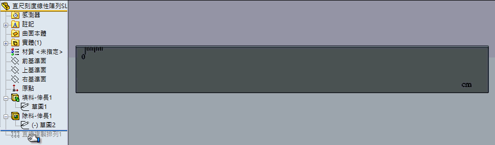

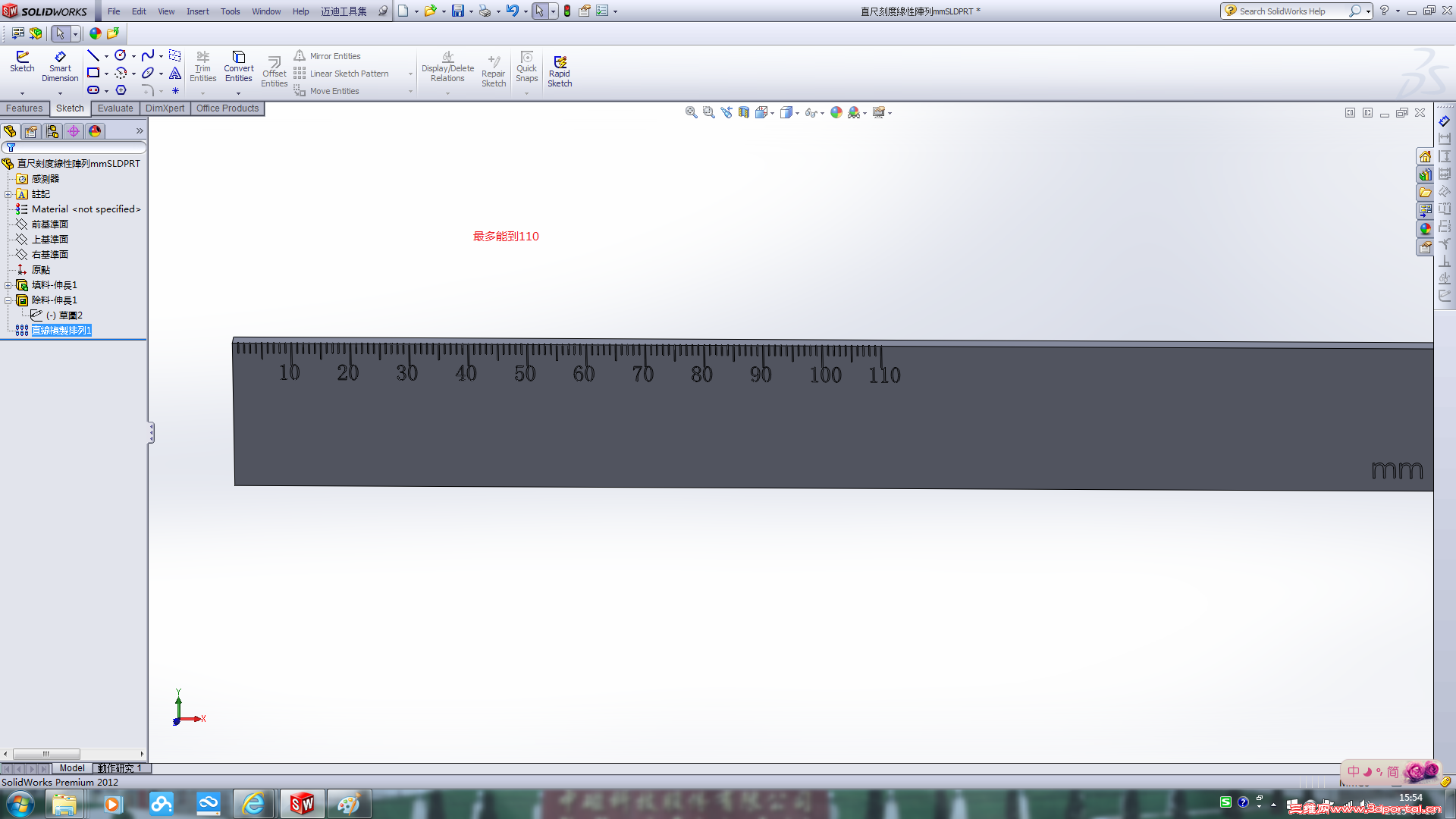

对于在SOLIDWORKS里面处理数字确实令不少人感到头疼,尤其是处理像图1所示的尺子上数字,有人可能会问为什么不直接输0到20一次切?但是系统只会识别1到9并不会处理两位数,它会把10看成1,0两个数字如图2所示。难道真的要绘制多个数字草图进行切除?答案非也,下面介绍一个小小的技巧,让你的尺子想画多长就画多长。+ v  Z/ p; ?! Y
图1.png % |6 K1 n- }- V
图1
- s5 e" F0 y0 D4 U" }. h/ M0 H8 Y 图2.png
: K' d. V3 M1 r- Y; i2 b图2  T: \# C$ L+ [+ C' K

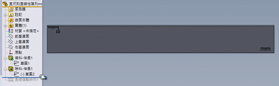

由于0比较特殊,为了简化我们的说明,因此把0单独放到最后绘制。首先绘制一个直角三角形,要求水平边是竖直边的10倍,我们通过竖直边和一个角度arctan0.1给三角形定型,以右端点为中点绘制一段水平线放置数字使用如图3,这样当我们的竖直边线增加1mm时,水平线刚好到达下一个尺子数字的正下方。
* U/ i7 Z* ^2 ^0 _- V$ v7 H  H 图3.png
3 Q5 m# O, A' }4 ~# d4 l. D0 s图3

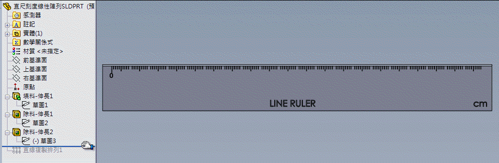

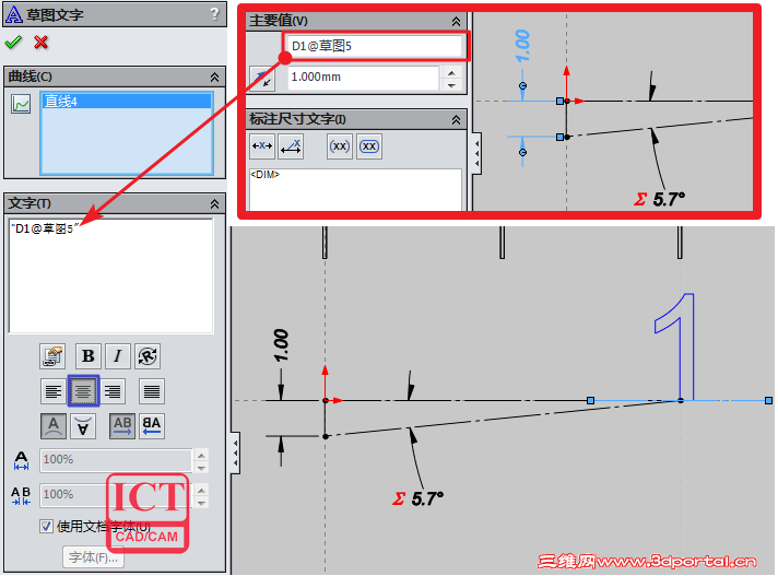

# Z' W0 C. ]4 f1 I* b8 Y启用【注释】命令,这里我们不直接写数字而是写竖直尺寸的名称(写名称时要加上双引号才起作用)。单击该尺寸可以在左边的属性里查看尺寸的应用名称。写完名称后这时会自动生成相应数字,如图4所示
2 c* O3 \, s6 O; R 图4.png 1 c/ s+ _8 O/ {" y! {7 A. v6 z  G
图4

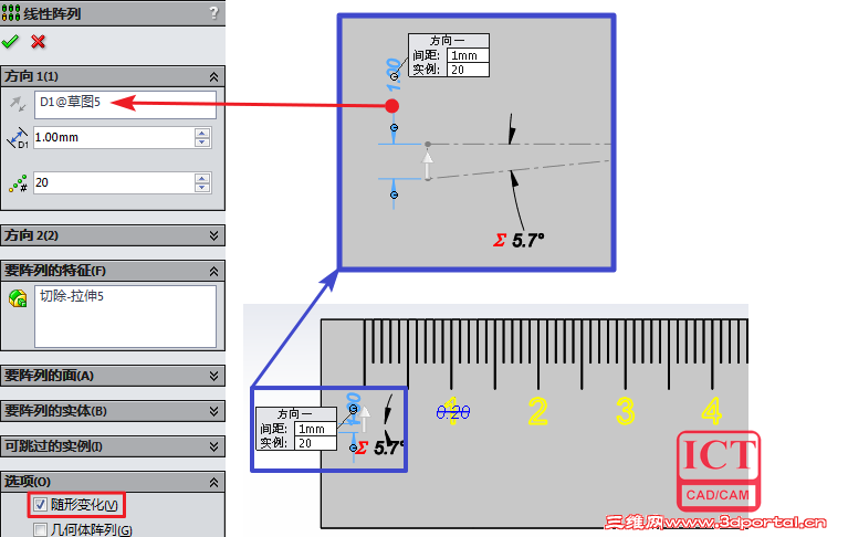

5 }7 w5 H& M4 |: U对数字“1”进行拉伸切除,然后启用【线性阵列】命令对数字进行阵列,阵列方向为竖直边的尺寸,距离为1,个数20,勾选【选项】中的“随形变化”如图5所示" F" e9 @2 ~* O$ s, {8 G
图5.png / i! b4 ~' q6 x- P' g
图5" }; P5 N% r6 W1 ^# O1 W1 D
最后把0的数字给它刻上去就可以得到一把完整的20cm的直尺,如图1所示。大功告成

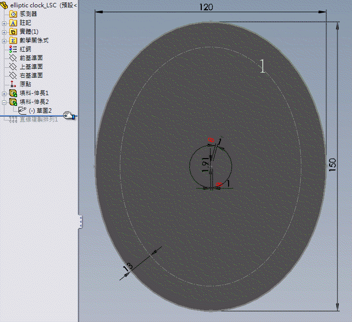

這更難  如何驅動數值連結到  1~12位置上
发表于 2015-8-11 15:24:26 | 显示全部楼层 来自: 中国浙江嘉兴
hidingman 发表于 2015-8-10 23:29
2 Y/ {) v, H9 ~- ^8 E7 t這更難  如何驅動數值連結到  1~12位置上
; g0 m/ W8 [+ ]6 H" H' Uhttp://www.3dportal.cn/discuz/fo ... &extra=page%3D16 K! S* T5 D4 E- k+ A. y  ?$ Q
參考如上

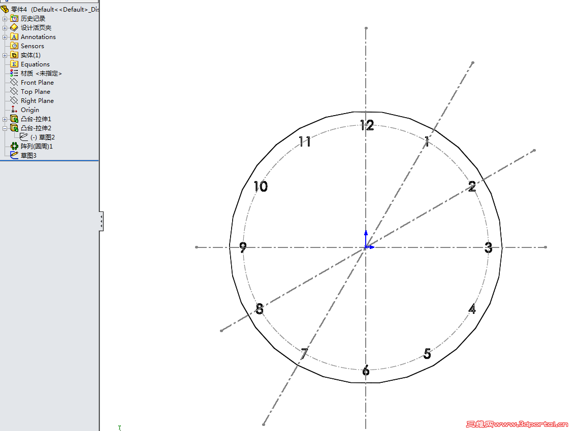

发表于 2015-8-12 09:59:50 | 显示全部楼层 来自: 中国浙江嘉兴
如上強調的是,學習要融會貫通,這樣就可以自由控制陣列的起始點...8 y# J/ c- k5 s$ V. R

14上也能实现。自我总结:画参考曲线的起点和终点决定文字的方位。拉伸切除时不要切透,由于有一些数字如4就会出错。

总是出现10以上的数字只显示第一位,哪位大师指点1 2?  2012  2014版的
发表于 2015-8-13 09:10:47 | 显示全部楼层 来自: 中国广东佛山
钟表盘这个例子在12版里怎么做呢?没有阵列增量,只能用草图来实现
发表于 2015-8-13 09:16:54 | 显示全部楼层 来自: 中国北京
whoeric 发表于 2015-8-13 09:10$ Q2 U# I$ p3 H- ]- Z
% V: ^$ J; t9 z) J
你用1度试试,不要用1mm,我遇到的问题是10以上数字只能显示一位问题,期待梁大、旦大指点中。。。。。
发表于 2015-8-13 09:33:33 | 显示全部楼层 来自: 中国浙江嘉兴
zhhayu 发表于 2015-8-13 09:16% p( _! T& \* ^0 T
9 D$ X: C6 E: p$ b給兩種做法參考,有問題再討論
/ `; M2 q. A8 }+ K6 X capture-11.gif 3 ], V& H9 F. t: l
: t2 v& l$ e, [2 ~; W$ Z- F0 j
0 z4 u$ z; ?# b! g8 Q, I' U4 e' A+ g9 p$ ?3 T. o* V6 b: R$ o2 K/ J2 a
: M, A6 T/ N4 \( z& ^! a7 u( _
2012版
' e- J* x* z: y) p7 P3 u 直尺刻度線性陣列mmSLDPRT.rar (1.61 MB, 下载次数: 100)

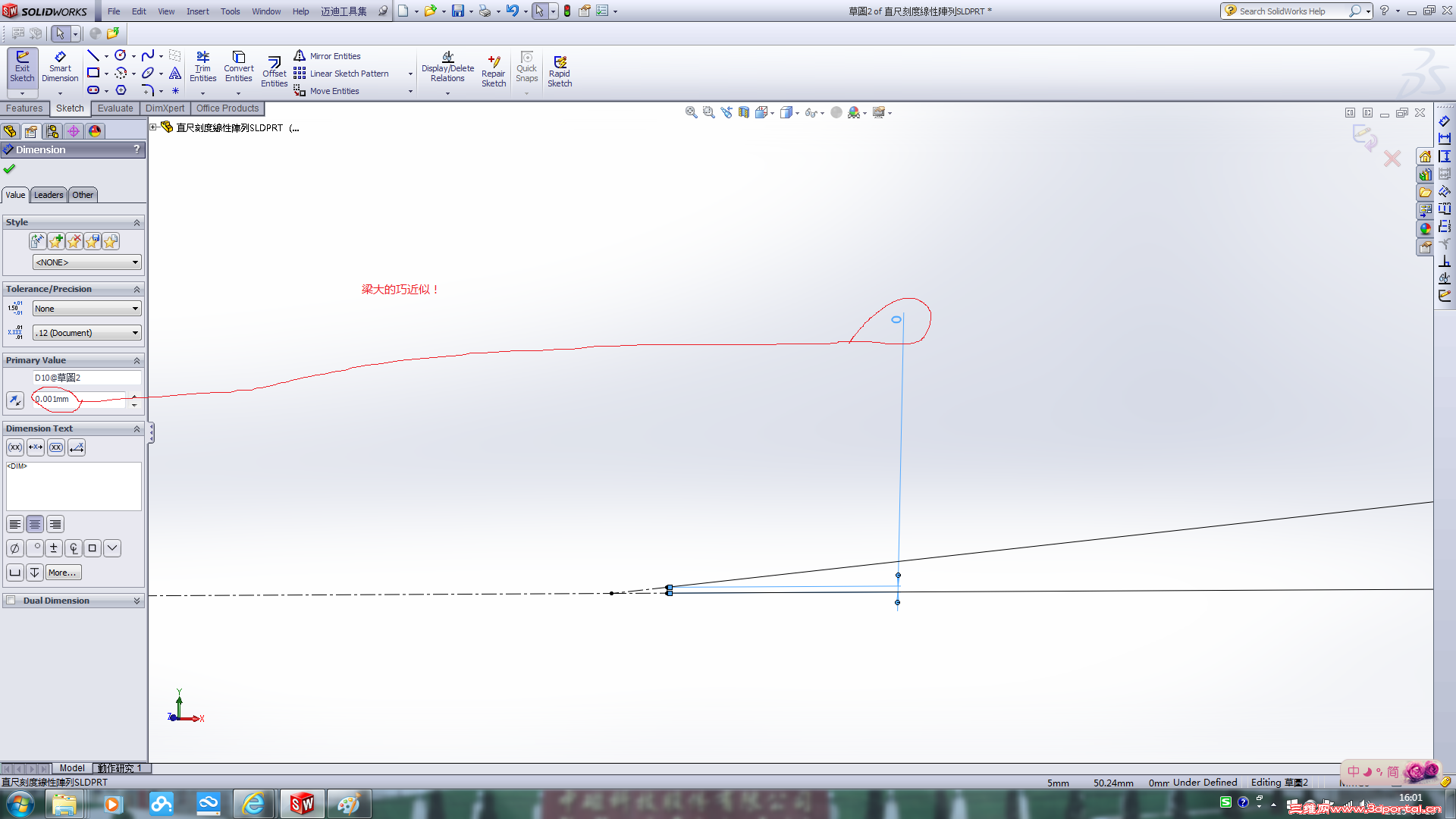

发表于 2015-8-13 14:54:37 | 显示全部楼层 来自: 中国四川乐山
2015版,更直观更容易理解些
发表于 2015-8-13 16:06:55 | 显示全部楼层 来自: 中国北京
拜读梁大两文件后的“发现”!
