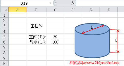

         2.零件与计算单之间:
1 ~, f2 ^* V$ t# L' N, H9 L         在画A零件草图时某尺寸1等于设计计算单(EXCEL格式)的数据A,如何把尺寸1和数据A关联起来即数据A如何导入尺寸1中来?  h) W. |& H1 J$ r* x* v

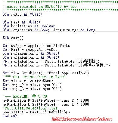

; w7 Q* d0 Z, c& s- y- p3 o先解決第2項,操作如下: p* B& O2 J1 C, c% |! r$ b( g3 m
1.開 EXCEL 檔
% f: }' P) ^( y2. 開 SW 測試檔/ c/ m7 M' q2 S+ e
3. 叫出 SWP 宏,執行 宏, OK

- [) R& Z& P1 y& T( h SWP.png   _+ G' R' e) U' W0 ^3 Q. i1 h

EXCEL-SW.rar (61.4 KB, 下载次数: 22)

回寂大若是兩零件沒装配一体也是抓不到連結關係,( j$ I# b2 }7 J3 Y2 t8 i. x
我的構思是用宏抓出A零件的值記入暫存体(Buffer),再叫出B零件,取出暫存体的值給B零件用.
