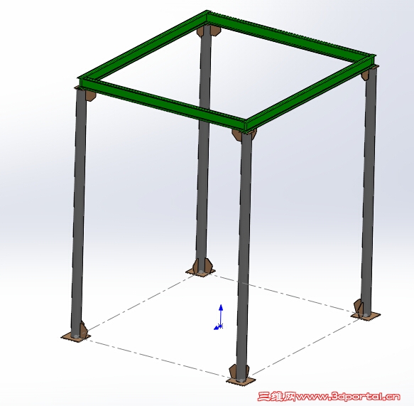

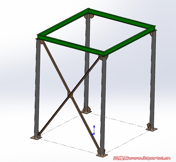

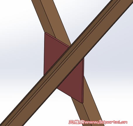

先看看效果
( k2 F1 Z/ r. B  y; R2 k8 h/ m QQ截图20150802182656.jpg   x9 }1 w8 N3 e
用角钢做斜拉。
0 P' d0 I8 K5 e# k1 Y5 X' @刚接触sw时是先画出斜拉筋板,然后以斜拉筋板的两个面画两根交叉线草图,再用焊件生成角钢,感觉很繁琐,需要两个草图。
' O7 s2 Y- {2 y' d7 q9 e

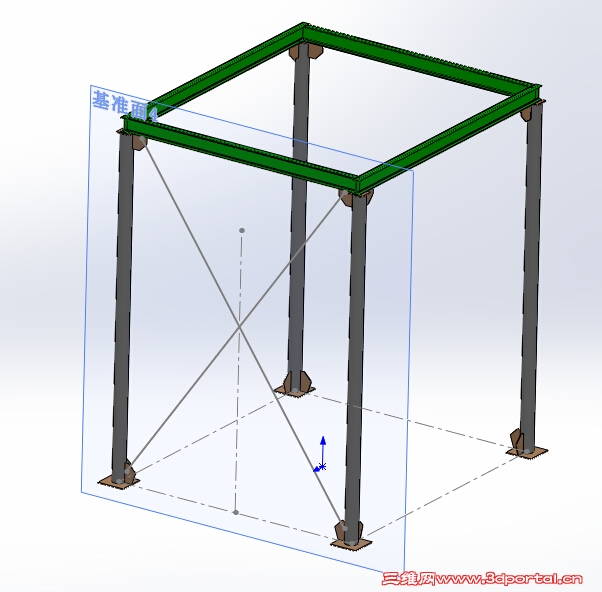

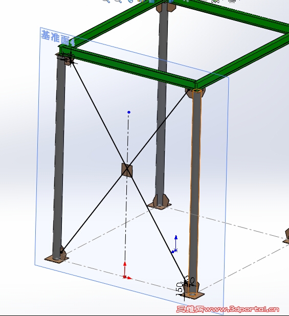

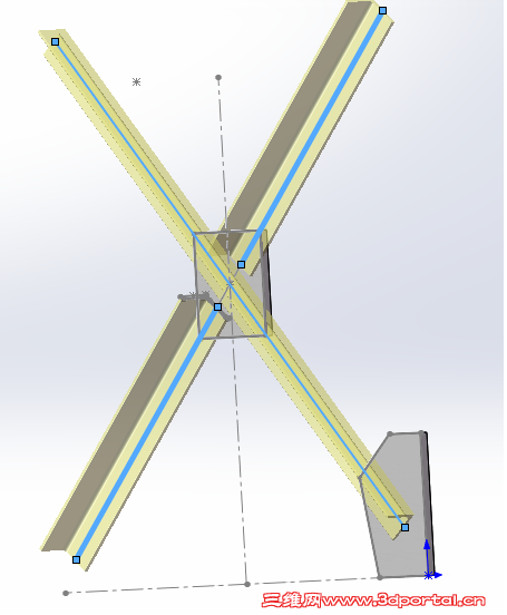

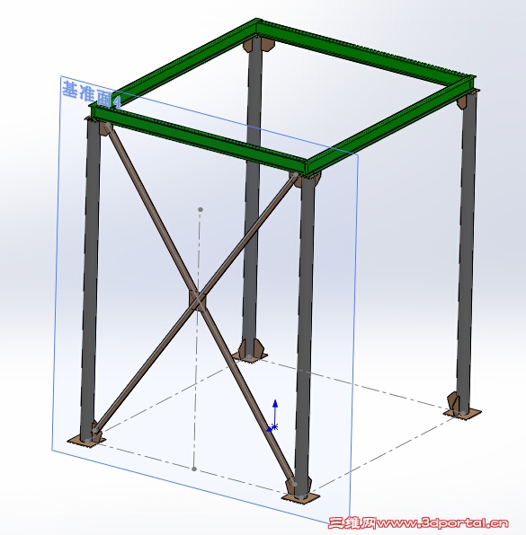

: l) j0 [* T4 s! @7 B" k0 a后来改进了一下+ m2 H8 L, W$ K/ X% L. A1 B+ g7 u
这是基本框架  R' Z6 E  Z$ }( J
QQ截图20150802182759.jpg + `1 Q( p: q1 |# P. M" t9 ]; q- r, N
8 H2 N; Q. e8 x- E3 {1 [然后以斜拉筋板中心面为基准面画斜拉的两条斜线,是在一个草图中画,其中一根镜像就可以了% n" o% p" `4 @9 T9 S3 Z$ Q+ Z
$ Q( p) U+ v; a( [" l' e! P. i

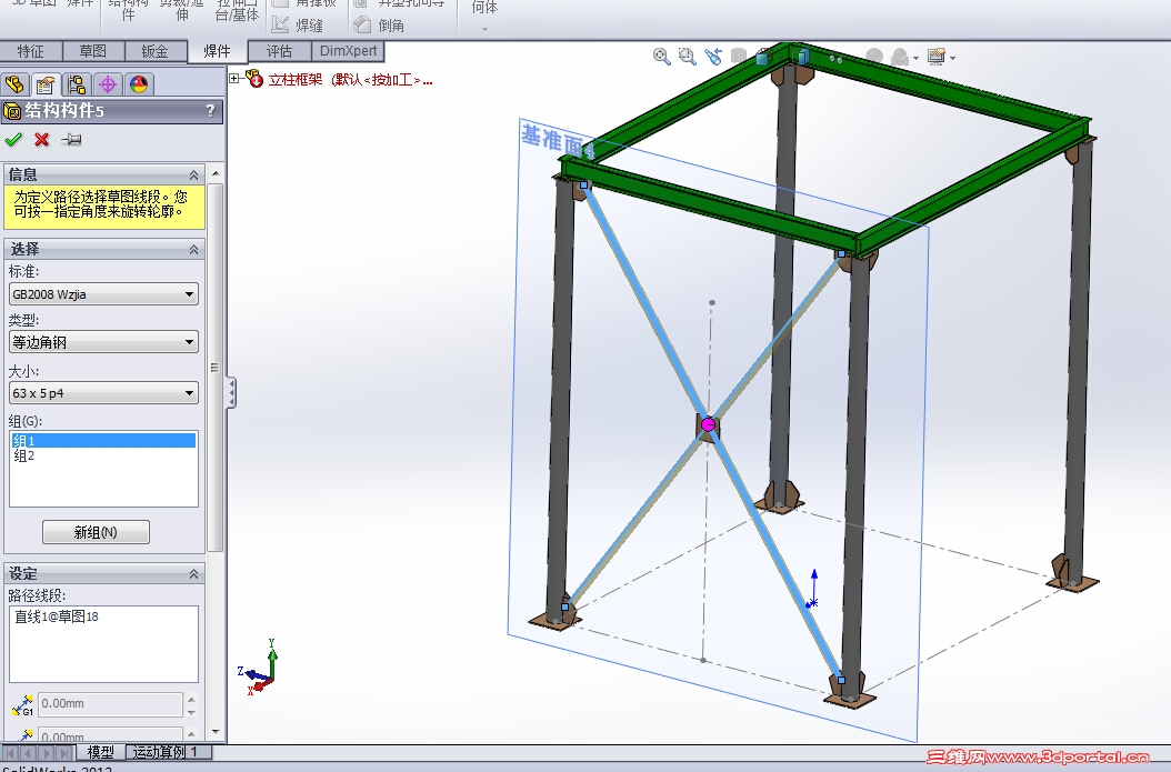

/ ~$ t3 ^% l* z; \. u; l  ]再用焊件角钢轮廓生成斜拉,一个特征完成,用组分别选择两条斜线,按需要调整角度或镜像。% `- N) S- J. G5 r- u' K$ [! r4 F7 w

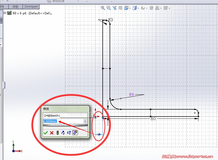

# t! \- q0 w- l0 p8 K6 [* q$ `0 f5 a1 P, H" U) _( ?
重点就在 草图轮廓线 这个地方,设置角钢的草图偏心距离,这个根据你的斜拉连接筋板的 厚度/2 决定。 0 h( w+ f/ A% ^, l4 q- P. P- p+ w" ]
QQ截图20150802183138.jpg 9 X' e# \7 c7 q
2 E' q$ u& f. {9 V" F* p& w$ r7 s这样一个草图一个特征就完成了,感觉是要清爽一些。
' p( k4 O( c7 s" d: g) d. a5 k/ j% o: P& p# e2 _
这是我个人的一些小经验,如有朋友有更便捷的方法,请分享哦!2 @2 b7 D) G/ l& a* M

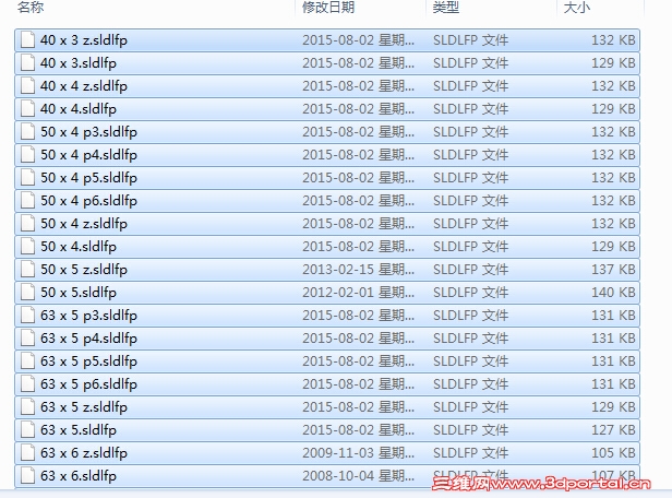

 楼主| 发表于 2015-8-4 08:40:13 | 显示全部楼层 来自: 中国四川乐山

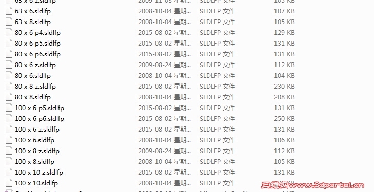

配合画斜撑的 角钢轮廓
1 S# A( |! _, y就只修改了我常用的几个型号  后面 带 P的就是 ,P后面的数字代表偏离距离
7 h4 N) ~7 H/ U2 Q& q QQ截图20150804083526.jpg ) p1 K! N3 I$ U
/ p) z" x1 H. I+ F+ \0 P3 d0 z 等边角钢.rar (846.07 KB, 下载次数: 1)
发表于 2015-8-4 09:19:39 | 显示全部楼层 来自: 中国湖北襄阳
个人不建议修改焊件轮廓文件,因为建模的时候有一个基准面可以用来镜像就行了。直接编辑命令中的移动实体结合镜像,也可以轻松完成。为了一种应用大量修改焊件轮廓,个人不推荐。
$ ^0 a5 [# Y( b- @4 E( _  E6 h不过作为解决问题的一个思路,还是认同楼主的认真精神

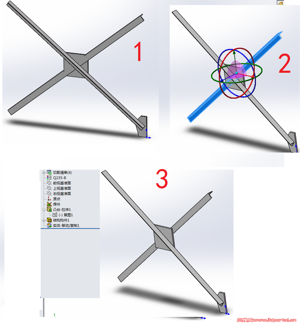

发表于 2015-8-4 11:22:37 | 显示全部楼层 来自: 中国山东济南
感觉简单问题复杂化了,在画筋板时直接画上斜撑杆线,) @3 R) @: }* I; V5 ^& V% K7 Z2 z
拉伸(朝一侧,不使用对称拉伸),直接使用焊件功能
/ C6 x7 }; t2 @角钢定位使用焊件功能的找出轮廓/或旋转角度* Z/ Z6 a% j: c
同一草图,同一平面几步就完成了。

 楼主| 发表于 2015-8-4 11:30:02 | 显示全部楼层 来自: 中国四川乐山
是这种效果# h' \$ C5 E0 S$ v2 `
发表于 2015-8-4 15:10:09 | 显示全部楼层 来自: 中国山东济南
如果是这样的话,上图即多出一步-移动实体即可。
! \' x# \0 k, u8 H镜像需要两步先建立中心面 / 镜像: q, O5 W* P/ @1 T: h
焊件轮廓是个标准库,不应随特殊情况修改焊件轮廓。7 v# I9 R# N( h/ C; u( l8 K
因为筋板可能下次变薄或变厚,如果再修改太麻烦。7 M9 g5 I; X# Y
不建议修改焊件轮廓,
