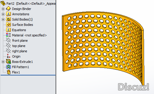

请哪位高手,这个怎么填充阵列
发表于 2015-7-23 23:24:09 | 显示全部楼层 来自: 中国台湾
% Y  i  B4 h! D* e# e- o; Z; ]
2 Z8 N9 I# l  r: f3 D平板填充陣後折彎吧…這是不使用正規向心鑽孔搭配隨形陣列之外,最快的示意做法了。4 y, r1 \. Z  r) Z$ n' m7 }/ k
使用一個命令之前先看一下幫助,填充陣列只支援planar
! N. a. q$ y$ Q/ k5 Y7 {2 C6 b) b7 r
2015-07-23_23-22-35.png * r: u. D5 X3 Z% H* m

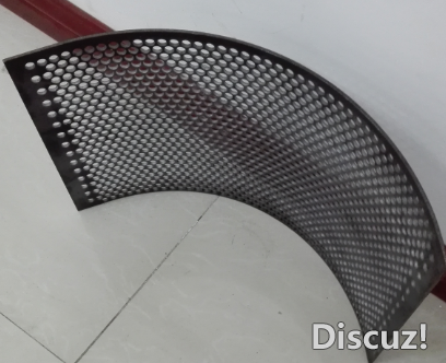

发表于 2015-7-24 08:16:01 | 显示全部楼层 来自: 中国辽宁盘锦
实际中也是冲完孔再轧辊弄弯吧?不然加工成本得多么高?
发表于 2015-7-24 08:29:19 | 显示全部楼层 来自: 中国四川乐山
我也觉得是先冲孔在折弯……
发表于 2015-7-24 08:29:46 | 显示全部楼层 来自: 中国广东江门
赞成4楼说发,行业常规的做法,结合实际生产
发表于 2015-7-24 09:21:53 | 显示全部楼层 来自: 中国江苏苏州
看楼主的照片应该是先冲孔后卷板的

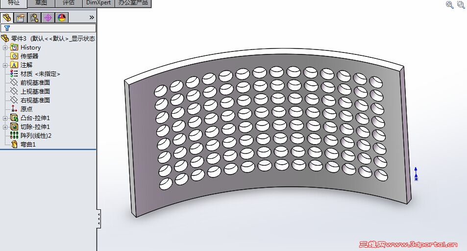

 楼主| 发表于 2015-7-24 10:48:08 | 显示全部楼层 来自: 中国江苏南通
是冲好,在折弯,但孔还是圆的,这个圆R大
 楼主| 发表于 2015-7-24 10:53:44 | 显示全部楼层 来自: 中国江苏南通
谢谢楼上的朋友,就是想知在折弯面上布出圆孔,如果安生产来做出的话,出现在椭圆,有的客户看到不理解。

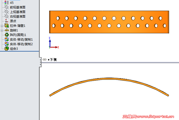

如果折弯后非要圆孔,也不是不可以: QQ截图20150724144215.png . n' ^. N# Y9 Q* r/ [5 N

发表于 2015-7-24 15:33:53 | 显示全部楼层 来自: 中国河北石家庄
我也做出来了的说% w. ^" R1 Y# n
发表于 2015-7-24 16:08:35 | 显示全部楼层 来自: 中国台湾
001.gif ' l# j( z5 q& r9 J
