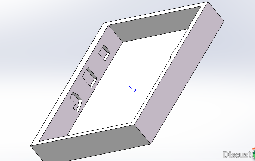

CNC 能加工出下图内壁上的凹槽么$ ], U" x' H2 G& ~* X, m
1.png - d9 `" w( [3 j1 b" r% f

那要看零件的大小,空间够大的话侧铣头可以实现,如空间很小还是放电来得快些!

很小,外观高度40mm

那还是放电好了 ,加工进不去

如果只是做个样品玩玩,用3D打印
发表于 2015-7-23 16:14:35 | 显示全部楼层 来自: 中国广东东莞
機頭是進不去的,刀具中心到機頭邊緣,差不多有100mm,空間也不夠.

这种结构最好钢板折弯,再焊接,有些异形孔可以火焰切割出来!希望对你有点帮助!

有T型刀,很容易的

看什么材料  如果是塑料 用注塑
