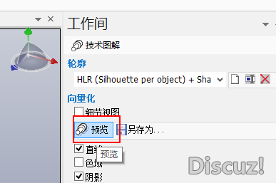

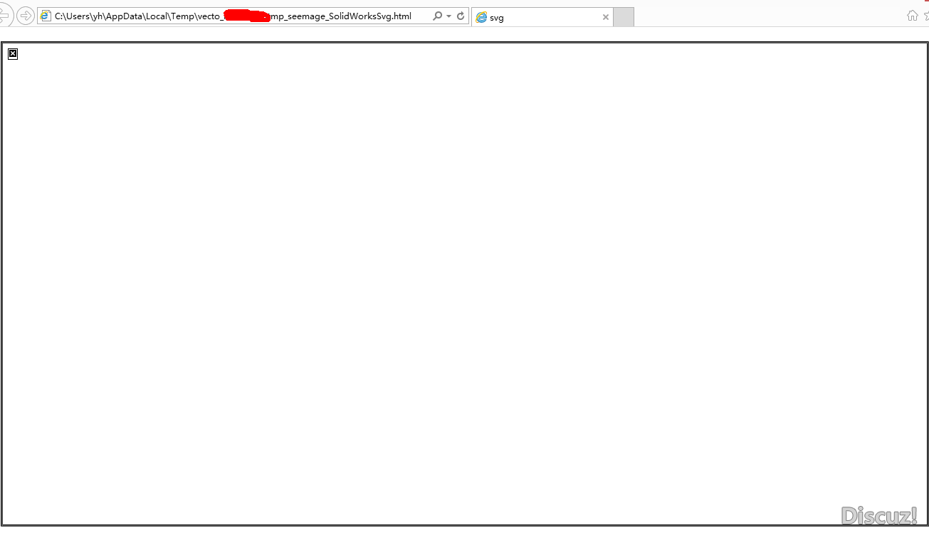

SOLDIWORKS Composer Svg无法在IE中打开
' u1 b4 x, V: s一直出下下图的图
; L; _: @8 N+ p9 P7 }6 }  l 145149ob8ythktdyeyut3y.png   v' d% f+ o8 V+ X( P! D  Z. m
+ S* q# r; T7 C/ m, Y一预览就出错跟本打不开* N: X, l4 \) _/ h
145229szgnkg1wv2oj07b1.png % ~0 O7 f- c  y
* a. y, A# M, d* d4 f( O1 k$ _
发表于 2015-7-20 11:52:18 | 显示全部楼层 来自: 中国上海
理论上IE升级到9以上的话 都是支持SVG控件的。你可以先看看IE里面的控件是否有启动,很多时候可能被禁用了。
# C3 Z% i, f: I! K可以试试安装一下附件里的程序。据说COMPOSER安装程序里自带的SVGView有点问题需要自己重新安装的。
SVGView.rar
2.22 MB, 下载次数: 27
阿帕奇 + 3
发表于 2015-7-20 12:02:50 | 显示全部楼层 来自: 中国台湾
一輸出就無法開啟,這應該是新版本的問題,2 ~& A6 O8 o" w  y
試著儲存之後再用IE去開,這樣應該就沒有問題。
阿帕奇 + 3

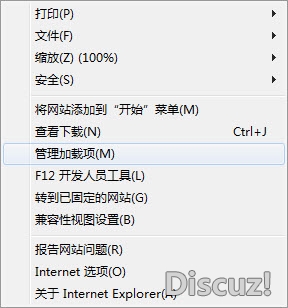

发表于 2015-7-22 09:46:22 | 显示全部楼层 来自: 中国上海
yh2008 发表于 2015-7-20 23:01
( O7 @% v! c* D' _" Q9 E9 q6 @不好意思风才没有看清你的回复
$ e% v. A! l  Q# n如果将视图先存成SVG再打开这样是可以的,直接预览是不行的
( B7 V' e* C% b5 Y) H6 W不过存成SVG ...
" W0 z, Y! g! P# O也就是说你通过预览是可以打开浏览器的,只是下面会有个提示栏咯?
/ V% V! ]/ _: w( I" i4 l) [如果有提示栏的话,一般你点击允许就可以了。
' n8 |, I/ s" a/ Q8 V2 u如果你不想以后再有这个提示的话,可以看一下附件的图片,把IE的设置改一下就可以了。
% j  A7 x; U" K3 g) N这个设置在IE的管理加载项里。

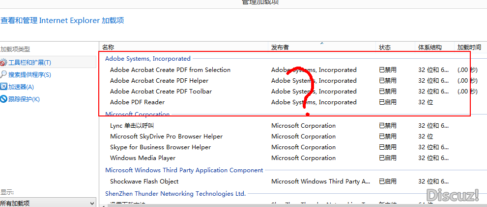

 楼主| 发表于 2015-7-22 11:35:37 | 显示全部楼层 来自: 中国湖北武汉
KT-KID 发表于 2015-7-22 09:46
# u5 G+ |: K* e; o; u3 E也就是说你通过预览是可以打开浏览器的,只是下面会有个提示栏咯?; F) t" I1 L% y8 B9 l
如果有提示栏的话,一般你点击允许就 ...
- |  R9 e2 p# u! h( |我的 IE11 上就没有这一项
6 X2 {# `& d5 J' U& @7 B) [3 y9 q
发表于 2015-7-24 10:54:46 | 显示全部楼层 来自: 中国上海
yh2008 发表于 2015-7-22 11:35" z; m! K8 e, j0 ]( }9 d, |/ U
我的 IE11 上就没有这一项
9 ^- \% J2 D8 L3 Q
这感觉就是没有装插件啊。。。
 楼主| 发表于 2015-7-24 15:57:31 | 显示全部楼层 来自: 中国湖北武汉
KT-KID 发表于 2015-7-24 10:546 ?) I, E7 y2 Q9 p+ b
这感觉就是没有装插件啊。。。
+ V/ J, H0 e; k& L7 Q1 k- ~# u, o下个星期升级WIN10看看
