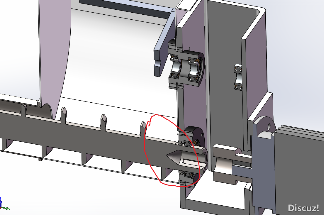

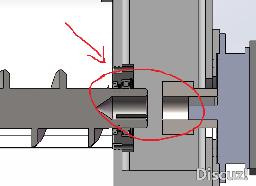

怎样连接螺杆和电机?各位大侠有什么好的方法吗?

$ [3 P1 M* L, ]1 T: X- o用不了联轴器。电机上带的是齿轮

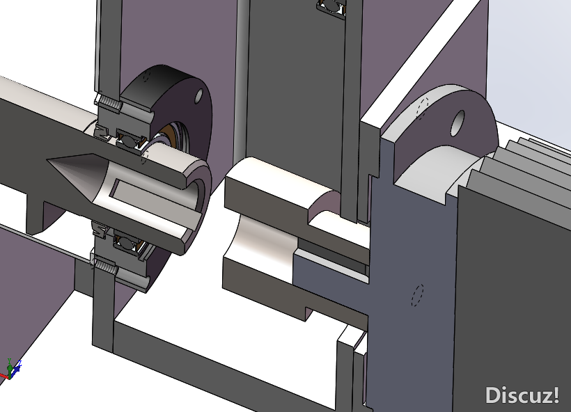

内外花键连接。。。

1 U# t. ]7 I; D. N电机上的齿轮上面还有两个齿轮。所以螺杆那里不能用齿轮,空间上也不允许!* u9 w7 m9 o  O% K9 C

因为螺杆需要方便拆装,如果用内外花键连接,螺杆头部分的外径和内径都会受到限制,不方便拆!

' Q  V# [2 u9 Q7 F3 e/ Z, i电动机端,内花键。螺杆端外花键。花键外径可比螺杆轴略小。& b# s) y- F) |3 C. d0 _. U( g
当然也可以用键连接。

* F6 ~/ K8 E  F5 B' ]' N螺杆头的尺寸不能修改。。电机端要考虑到为齿轮连接留出空间,所以电机端到螺杆的距离已确定。。。所以它们之间要怎样连接才好?

是修改螺杆做的太多了。。重新做就亏大了。。电机端的齿轮可以设计订做!

看你螺杆上是键槽。, d" c2 V5 K+ d! @3 [1 y
齿轮前面在加段轴插进螺杆里面,键连接。
( L( l, g+ }. H) v" n: x( m就是外面箱体和这根轴的前后同轴度都要保证,不然插不进。

我也是这么做的,但是领导说这样做不行,我就抓虾了

你这螺杆如果要拆下来的话。箱体中的油不都漏出来了。
发表于 2015-7-20 14:42:03 | 显示全部楼层 来自: 中国江苏无锡
把螺杆移到外面去。箱体中间做一根齿轮轴,伸出箱体,在轴跟螺杆连接。

; S8 V: I' Q& f7 ^! K9 E暂时不考虑放油,把螺杆移出就会出现料不能排尽的问题

我有个折中简单的方案,去定制加长出轴电机,别的什么也不该,把电机轴加长到可以进螺杆20MM以上即可,需询问电机厂家,

, ~: _! K4 T) C3 e" M问题解决了,老板同意更改螺杆了!感谢各位的意见

你这种是电机直接连接螺杆?一般都会用减速箱的  然后减速箱的输出轴同螺杆花键齿轮链接 同时减速箱输出轴一般为空心轴 以方便螺杆的顶出 拆卸螺杆。

# F) S" B* S- g9 @7 E  D电机是带有减速箱,现在我就是这样做的
