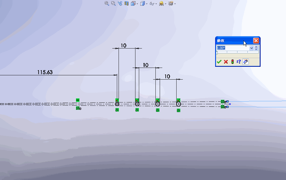

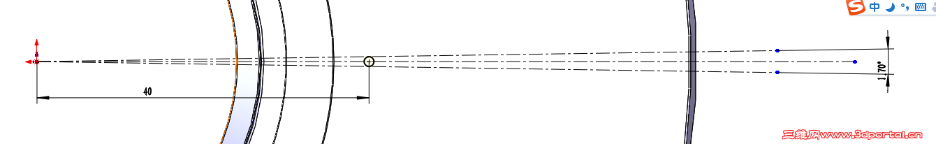

这样一排孔,如何让他直径随着角度增大的同时,孔与孔之间的距离(壁厚、非中心距)是一样的?# d* S1 ?  @( P% ~
QQ截图20150716140529.png QQ截图20150716140358.png / `/ T) v8 C; Q# I* j, {) l" @+ H

发表于 2015-7-16 17:22:50 | 显示全部楼层 来自: 中国台湾
001.gif   b7 Z0 l- F9 |. y0 x# Q) G

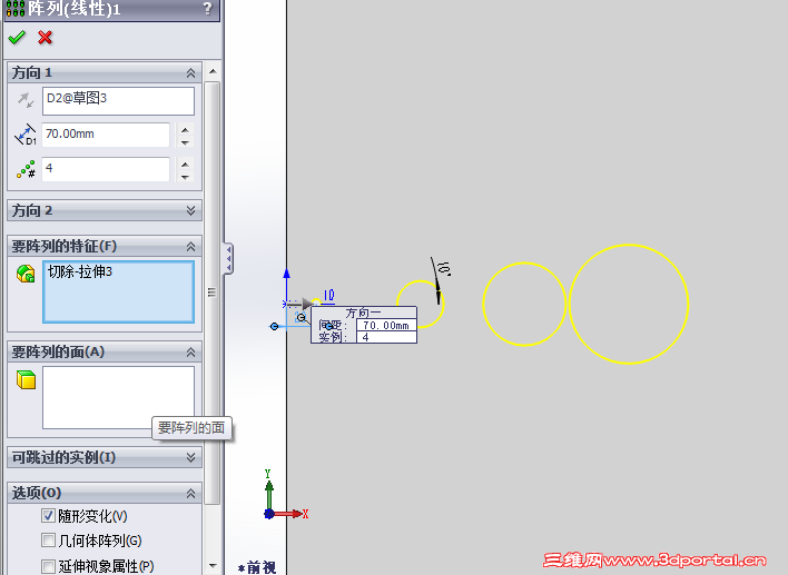

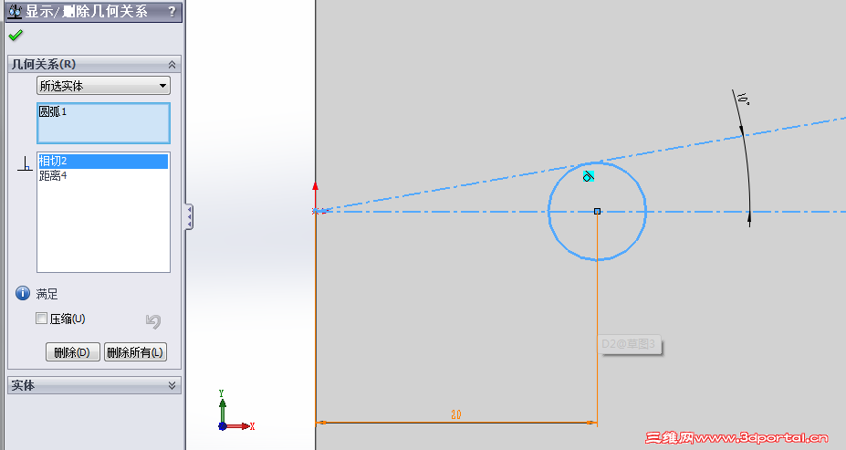

发表于 2015-7-16 21:46:30 | 显示全部楼层 来自: 中国安徽蚌埠
先要相切约束,然后阵列选尺寸
  G5 D  h7 ^+ N" k
阿帕奇 + 3

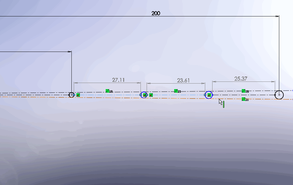

 楼主| 发表于 2015-9-1 09:58:18 | 显示全部楼层 来自: 中国北京
jinqin11 发表于 2015-7-16 21:46  J% J4 h  f" Z  B+ S6 @
先要相切约束,然后阵列选尺寸
0 f- q# K: G' k" G7 ]* f你这孔径增大,壁厚变小,跟我要的严重不相符,跟我做的一模一样,

发表于 2015-9-5 10:45:10 | 显示全部楼层 来自: 中国浙江杭州
线性随性整列只能做到中心距相同,曲线阵列有随性,可不让选
