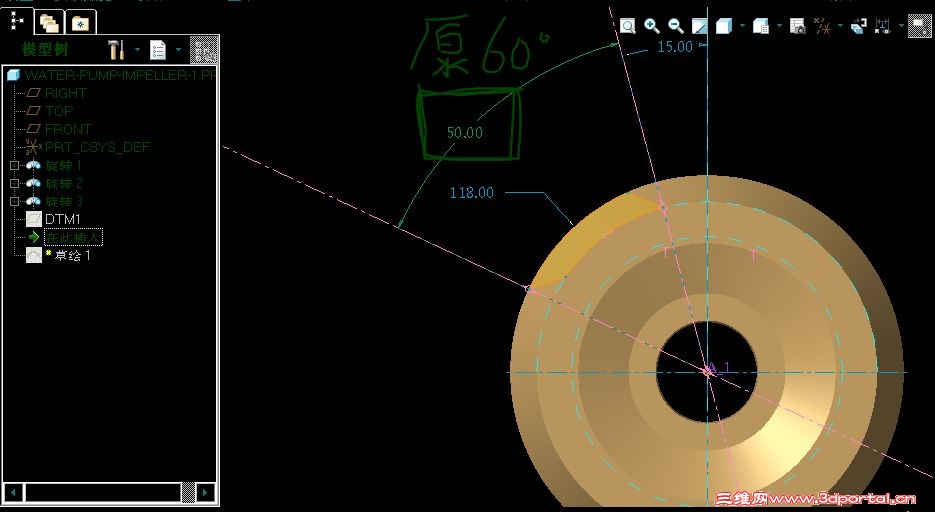

[求助] 叶轮特征无法阵列
发表于 2015-7-14 11:34:05 | 显示全部楼层 |阅读模式 来自: 中国浙江杭州
哪位PROE高手帮忙阵列一下文件中实体化的特征,做成6个(PROE4.0的)

发表于 2015-7-14 12:44:40 | 显示全部楼层 来自: 中国湖北黄冈
将要列阵的所有特征组成一个group,再将这个group绕Z轴旋转一个要列阵的角度;再对旋转过的特征用角度列阵(总数数量少2个,因为前面已经有2个了)即可。
7 s7 k4 H! |  z  {* W仅供参考。
 楼主| 发表于 2015-7-14 13:03:27 | 显示全部楼层 来自: 中国浙江杭州
tangcarlos3d 发表于 2015-7-14 12:44 static/image/common/back.gif
' G; f" V$ |5 C7 j& @: p2 H将要列阵的所有特征组成一个group,再将这个group绕Z轴旋转一个要列阵的角度;再对旋转过的特征用角度列阵( ...
( R- [. r6 L; N$ {# T) e# N6 i这样试过的,无法复制,说特征50有问题
发表于 2015-7-14 13:28:58 | 显示全部楼层 来自: 中国湖北黄冈
; U9 d1 K; D9 N: W  }9 r
zls888 发表于 2015-7-14 13:03 static/image/common/back.gif7 d$ x2 L2 B6 H( ~3 C
这样试过的,无法复制,说特征50有问题
1 P7 l5 x; E& f; m
* L1 [( @& }( b9 ~8 d
估计是有的特征不止一个尺寸与X、Y基准相关,所以就不能列阵。
) n2 j* Z3 c" w( ?  x% h% m检查一下50特征的尺寸看是否有这样的问题。
! y' ?. A7 k  L! J: n( |7 b6 H6 b, J
又:把模型打开了看了一下,怎么实体化没有切穿?
 楼主| 发表于 2015-7-14 14:02:23 | 显示全部楼层 来自: 中国浙江杭州
本帖最后由 zls888 于 2015-7-14 15:22 编辑 ! Z" [2 g  b1 P8 D4 V6 p8 _
tangcarlos3d 发表于 2015-7-14 13:28 static/image/common/back.gif
" F8 ~, g4 f% @/ h估计是有的特征不止一个尺寸与X、Y基准相关,所以就不能列阵。. [5 e& x4 Q7 @/ G! V
检查一下50特征的尺寸看是否有这样的问 ...
" I/ ?# y) o3 d. I2 P+ p: I- Z
已经搞定,谢谢各位!!
发表于 2015-7-14 15:08:25 | 显示全部楼层 来自: 中国安徽芜湖
8 ^1 f( H- n) H( E% V8 `原因:切除时产生自交。
9 F' N  ?/ |/ ~$ Z措施:将角度尺寸60°,修改成50°。
: L/ _$ u2 w$ H5 \( H1 ~由于版本不兼容,附件就不上传了。+ |% A6 X( D" H" q
