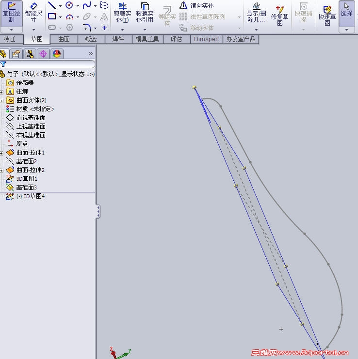

Snap10.jpg # B" D5 Y1 v3 a9 B1 z, ]; E  l
; ~5 t4 V' K5 X3 }1 X) K5 U; t镜像图标是灰的,不被允许。

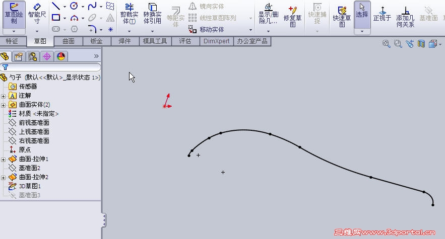

 楼主| 发表于 2015-7-13 13:51:56 | 显示全部楼层 来自: 中国河北廊坊
寂静天花板 发表于 2015-7-13 13:38 static/image/common/back.gif" I+ q+ g) o# \( u% N3 V. j6 p( ^% a
在3D草图中插入基准面,懂了吗
' ^. r: x1 Q7 ]6 y, S* ?3楼图片就是3D状态,基准面图标是灰的,不允许见基准面
