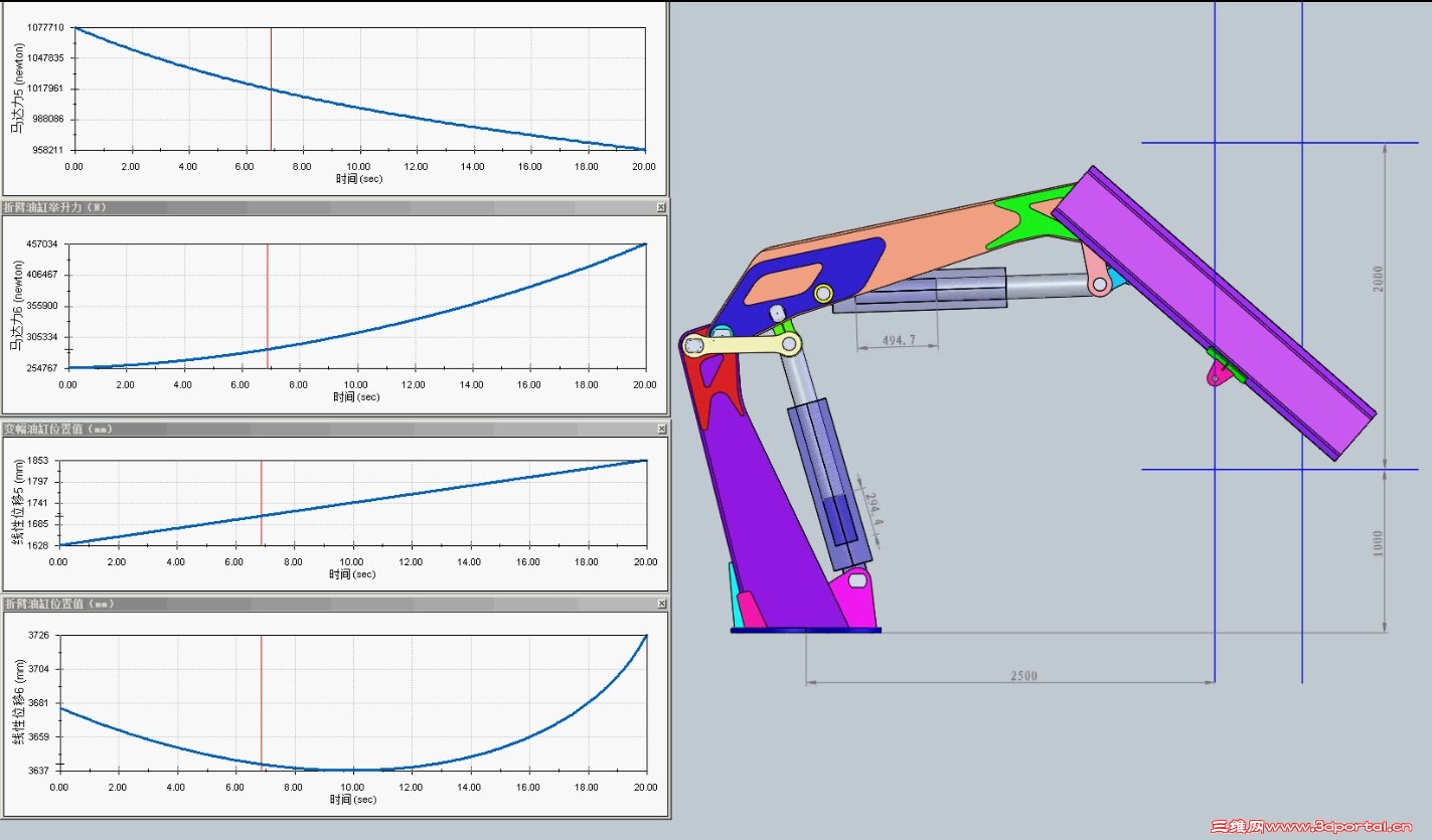

折臂油缸推力计算

能否简单说一下做法,怎么做这种,运动曲线如何得到?介绍一下思路
 楼主| 发表于 2015-7-14 16:44:11 | 显示全部楼层 来自: 中国河北廊坊
在油缸上增加线性马达,用线段的方式来设置油缸不同时间段的位移,通过结果-力-马达力-参照零件设置,就能生成油缸力变化曲线图。(当然在合适的位置加上重力载荷,是必须的)- C' M* V. \9 ^) q# e! Z0 W
另外,要用motion分析进行计算。   4 L  A5 ]8 S$ \' C( t
通过结果-路径跟踪,就能得到任意点运动轨迹图。

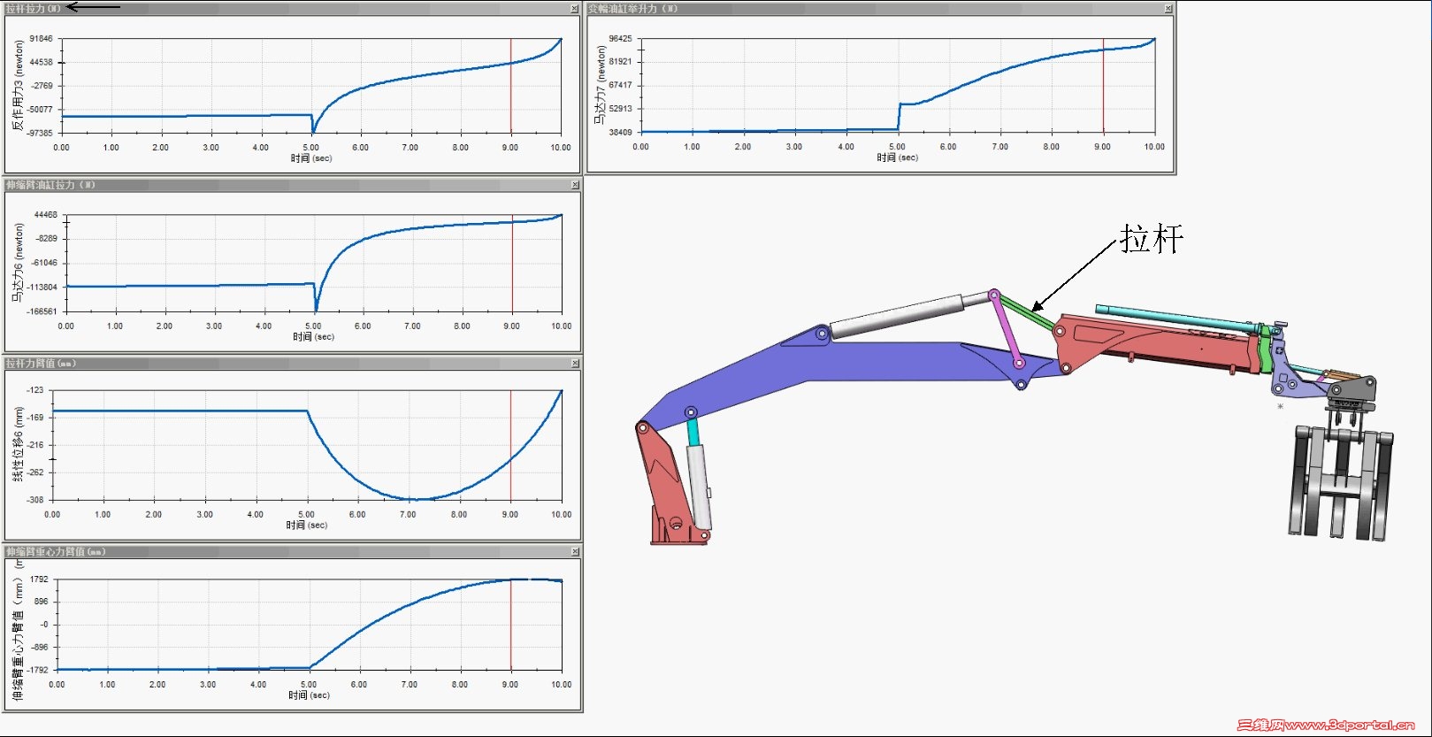

) H; {' m, W) m; f! |. q8 J8 x' v& D  L' {9 K
这个是模拟起吊过程油缸举升力计算。0 H$ }5 G$ g1 q) R. T4 R$ l
压缩包也是gif动画文件.

 楼主| 发表于 2015-7-15 17:59:18 | 显示全部楼层 来自: 中国河北廊坊
是的,用SW就能实现,上面那个模拟起吊过程,关键在于加载两个油缸行程,先用SW动画的方法,通过约束和标注尺寸的方法,知道两个油缸的行程变化,然后将它们记录下来,变成xls文件 ,再存成csv文件,然后用motion分析来做,加载线性马达,导入csv文件。

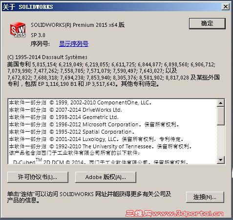

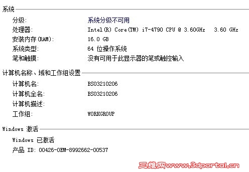

 楼主| 发表于 2015-7-16 07:55:42 | 显示全部楼层 来自: 中国河北廊坊
回答 寂静天花板  问题! p, m# b( Z1 Y- i+ ~
电脑配置(大约一万元),SW2015 sp3.0  花费时间:大约2天时间。* m. R0 y3 ]3 `; i4 P9 q
其实,我认为,零件较小,一般电脑就能做了(5000元左右),软件版本也没什么,只要motion插件装好也能做。

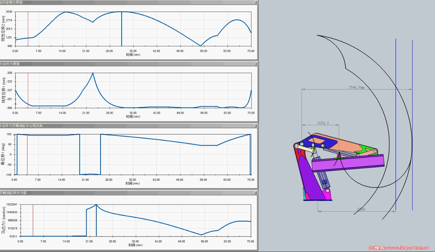

 楼主| 发表于 2015-8-13 11:37:50 | 显示全部楼层 来自: 中国河北廊坊
与此类似的另一个例子,

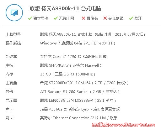

发表于 2015-8-13 18:07:50 | 显示全部楼层 来自: 中国浙江温州
寂静天花板 发表于 2015-7-16 08:319 a8 _6 F1 J* W; _& D  h7 J
品牌商用电脑,贵司还真舍得花钱。
  L2 p: w' D4 n/ g0 T/ y
我用的现在的一台工作站是戴尔T5810的老板砍价到3万买回来,感觉打开零件2000个应用编辑很快,就是内存少了点32G,
