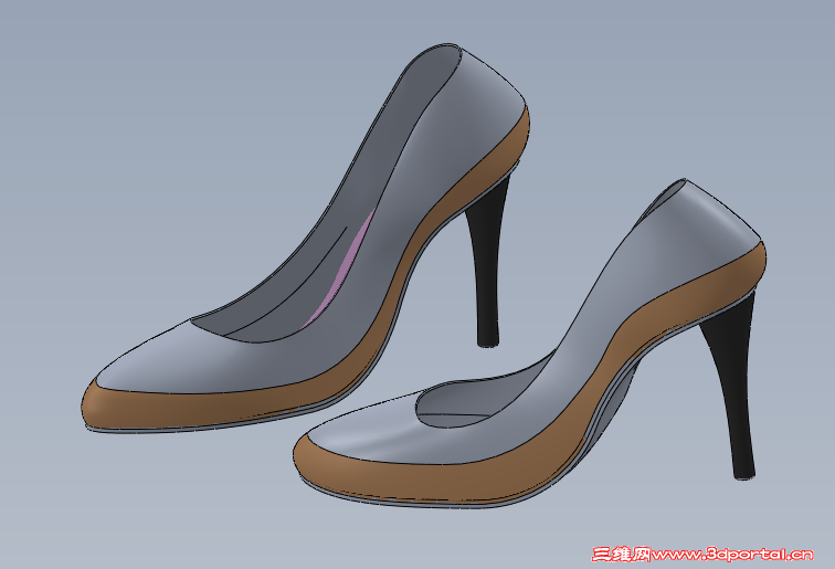

[分享] 高跟鞋 曲線投影練習
发表于 2015-7-9 16:48:45 | 显示全部楼层 |阅读模式 来自: 中国浙江嘉兴
參考
' u( @+ M9 N+ n' P+ T
$ I; Z. ]4 l6 N+ i6 s" \ capture_07092015_163904.png ! I4 l) C6 V8 P8 d1 B5 J6 R) S4 Z2 [

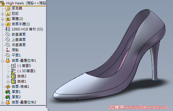

 楼主| 发表于 2015-7-9 20:58:54 | 显示全部楼层 来自: 中国浙江嘉兴
圖示參考
: S, Y/ F4 C4 l8 n6 @) \

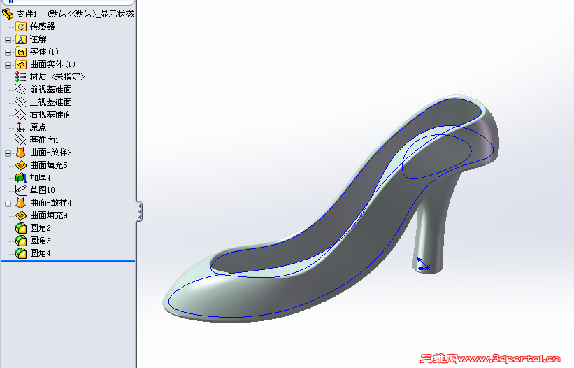

不敢和曲面大師比,
9 a- x$ y  Y  O2 U0 E' ^" E是近日論壇有個做勺子的主題,才引發對曲面稍微研究一下.

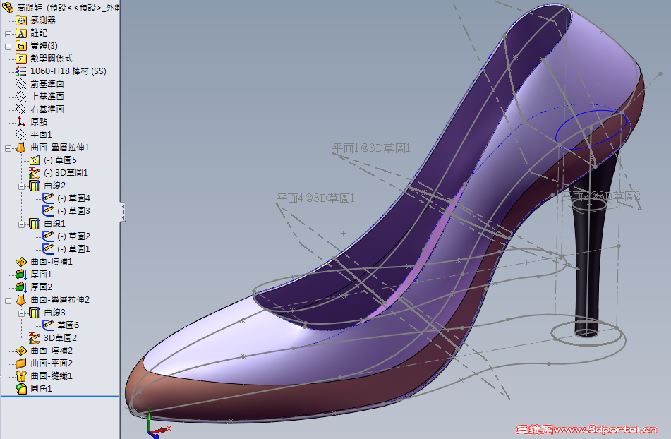

 楼主| 发表于 2015-7-9 22:28:53 | 显示全部楼层 来自: 中国浙江嘉兴
寂静天花板 发表于 2015-7-9 22:16 static/image/common/back.gif- `- N3 F. r& Q, b( h( o
猜下梁大的思路,2D草图上有多条曲线,投影曲线采用的是曲线到曲线的选项,加上3D草图,这样能形成鞋面的波 ...
6 t& K/ y1 @3 J8 d' ^  J, X回寂大如下顯示全部的草圖,8 `) c" @  I& u
有興趣者試試!8 S, \4 W/ C2 N  o7 M) U
: a. X, r3 h- g; N! u2 Y, Y
3 m/ ]% q; l3 x7 d3 [  n* l7 b u-1.png

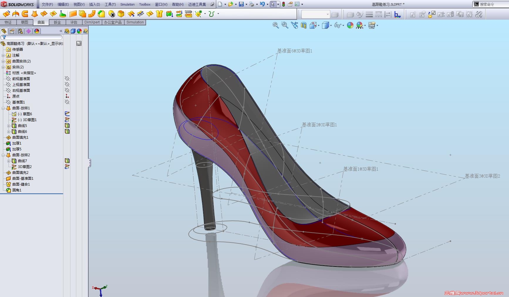

试了试 有些地方没看懂,,额 4 n1 }, n. \4 m3 Y% _. w$ z
xie.zip
723.3 KB, 下载次数: 16
阿帕奇 + 3
 楼主| 发表于 2015-7-10 14:44:26 | 显示全部楼层 来自: 中国浙江嘉兴
ADP乐乐 发表于 2015-7-10 11:13 static/image/common/back.gif# L5 s' r- w1 }# `3 A" y
试了试 有些地方没看懂,,额
: m8 p& x; e9 K4 j  {
作圖原理基本正確,: z1 b8 p  h" F7 j3 ?
再修飾下比例就是一隻好鞋了8 Z" H& ?& G8 N7 L, S+ d# d: l" L

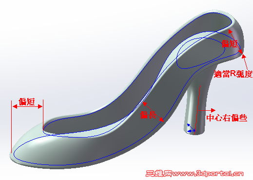

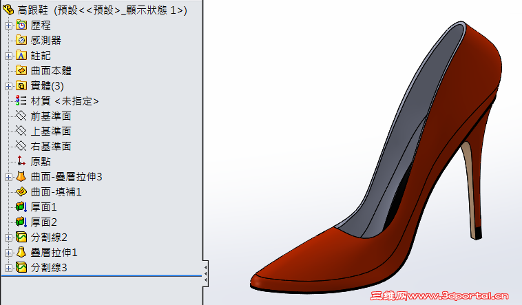

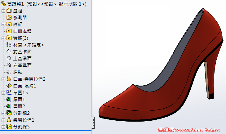

发表于 2015-7-26 19:24:38 | 显示全部楼层 来自: 中国台湾
謝大師  參考網路圖片再微調

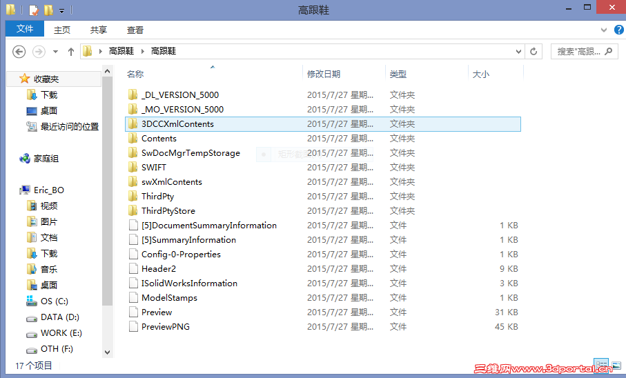

发表于 2015-7-27 22:10:08 | 显示全部楼层 来自: 中国广东广州
本帖最后由 whoeric 于 2015-7-27 22:23 编辑 ; G1 m* c" r. r
ryouss 发表于 2015-7-27 21:32
# Q2 Q8 z5 n4 l5 f給個原檔,
4 l# p* M" I& O1 ^$ x有問題再討論了.
6 d& _% y% q) G; }* x* Q6 }感谢梁大!我先按照您的思路做一遍
4 m3 O9 A* M0 |* v8 z9 s梁大,楼上分享的是part文件吗?为什么我解压后是这样的呢?下了三次解开都是这样。
3 X& d. h0 I6 Y. ?# p- l
8 h/ j; a- f: e( Z. A/ c2 z3 O( l/ @9 d1 ^0 t7 O! K7 ?1 p
! f3 \+ [, N2 u  n$ V: @9 c
