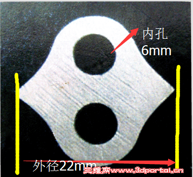

333333333333333.png 如图内孔6mm  这个是截面  实际长度290--350mm  如何加工深孔 保证两孔不会串漏   最好是简单可行的办法  考虑加工成本

一般都是用枪钻打,350不算长,不放心可以两头打

只能用深孔钻加工,加工精度可根据钻床精度考虑

这个你可以采用电火花打孔机,最好加导向套来保证孔的位置精度,然后就是考虑装夹的问题,可以采用V型块,

电火花打孔机加工的话,效率和加工成本需要考虑。+ [$ T/ y& ^8 ]
最好还是用深孔钻专用机床加工。

楼主也没说明材料,批量,孔的精度,型位公差要求,别人怎么提建议
) t2 S3 S) J7 N  s# R' H; y% R+ {8 O
# s9 h# K, V1 J& G铝合金:开模挤出,这样成本够节省吧
/ a, J' _0 E% U% Q& p钢材:批量不大,要求高的话深孔钻应该是最合适的了

6毫米枪钻标准是一米偏一个毫米,你可以多用几个阶梯打,不要一枪头. 可以100  200 300 350 ....
发表于 2016-8-17 16:15:42 | 显示全部楼层 来自: 中国江苏苏州
记住要铣枪钻导引孔,一般6MM的枪钻铣15深就可以了,直径跟枪钻钨钢头差个0.015-0.025mm 就可以了" \% E% J. Z3 C; @( w& o: v
