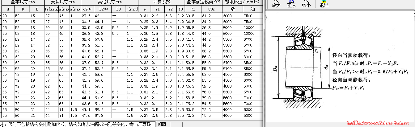

调心滚子轴承一般能承受多大的轴向力?它承受轴向力的大小难道是Fa/Fr=taga那么计算的吗?不过这样的数据公式在正式书籍上难以找到~6 N& m  d/ l- a! W7 m

$ g5 T+ F. M, u# ?) Y参考:
$ _' p! @! `5 p/ i6 @( k* Y' p- m/ _% N  X! g  h, x

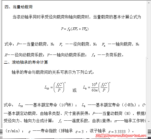

滚动轴承设计报告 1 a; c- H  _9 f7 f7 D, Y7 k0 X

你给的这个设计参考,轴向力已经远大于径向力,而且是圆锥滚子轴承的(圆锥滚子轴承我们能找到,但是调心滚子轴承的找不到),我希望得到的是调心滚子轴承,希望能提供帮助,谢谢~

, n/ L/ p" Z/ f; {. V表格是调心轴承的! ^5 s8 G2 T* ~! A
带锥度轴承按当量载荷* u' k$ X; U0 q/ h( W+ j& c

老大,我想了解的是调心滚子轴承的轴向承载能力,不是径向的~径向的有国家标准换算~. X( x9 j" |7 i/ ~+ P
调心滚子轴承的所能承受的径向力和轴向力是什么关系,有没有明确的资料显示?
