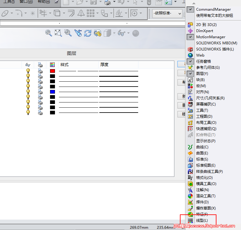

+ N' I/ A9 a( O6 Y可以在图纸模板中修改后,就是将轮廓线层线宽度改成你要的,然后保存模板
发表于 2015-7-4 21:06:38 | 显示全部楼层 来自: 中国湖北武汉
看一下这个& C. Y1 S3 F- h6 F  q9 |4 [/ {

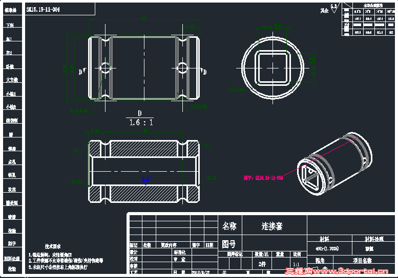

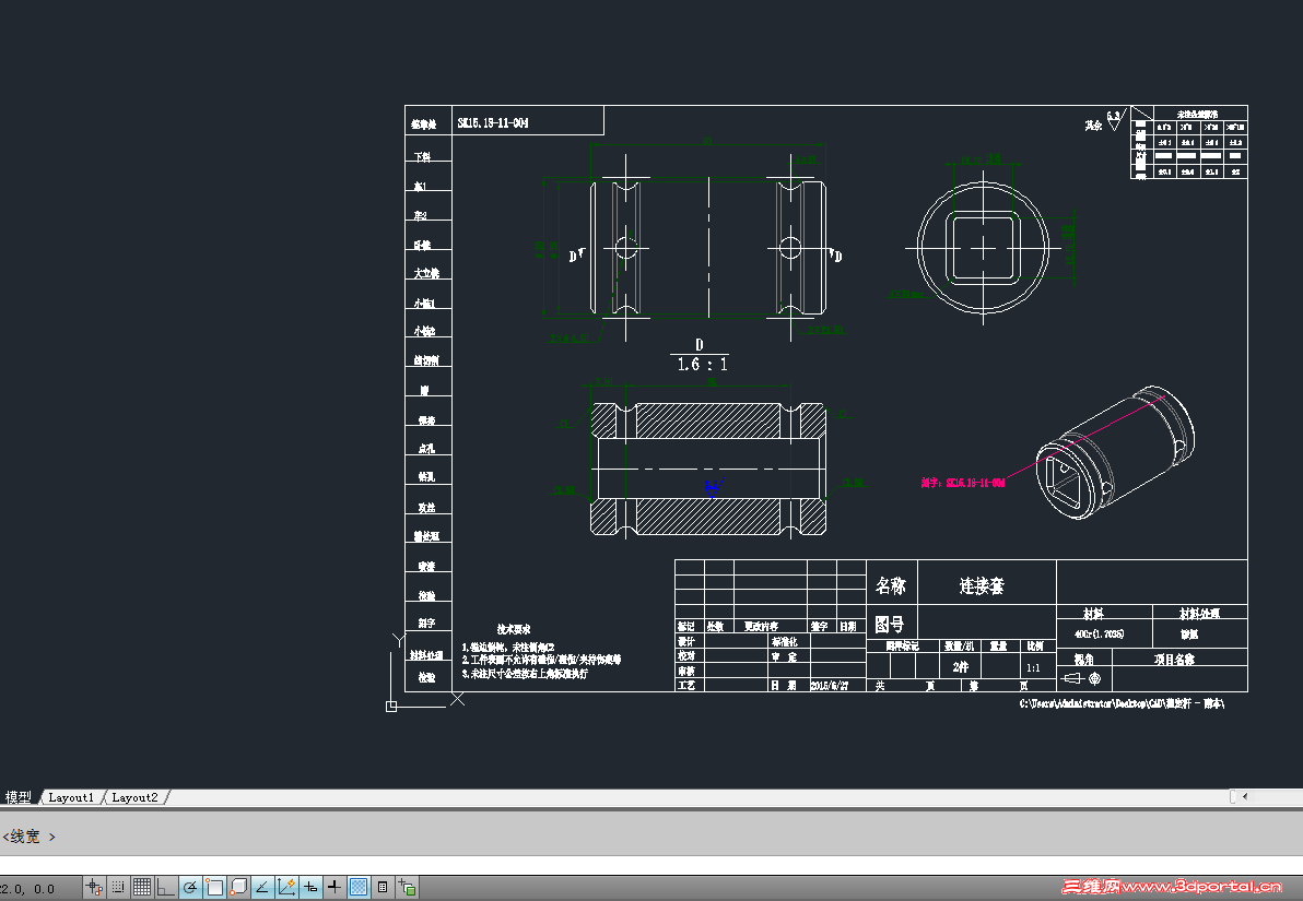

 楼主| 发表于 2015-7-6 13:39:07 | 显示全部楼层 来自: 中国湖南长沙
正如我上传的图片一样,转成CAD后线宽太夸张了,看上去晃眼,9 w' U3 Y# T- I/ F% t
我所希望的就是像,autocad或电子图板那样,显示线条时所有线条没有粗细之分,只在打印图纸时才有粗细之分
 楼主| 发表于 2015-7-6 14:00:35 | 显示全部楼层 来自: 中国湖南长沙
线宽显示在SolidWorks中还是很和谐的,一旦转成CAD就不好了,各位大侠,有办法解决不用手点CAD上面的线宽直接就有这种效果不?

 楼主| 发表于 2015-7-8 17:40:05 | 显示全部楼层 来自: 中国湖南长沙
线太粗了之后,就是黑白对应太明显,看着很累
