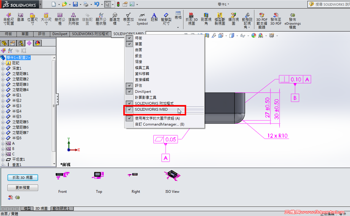

不知道你有沒有先看過SOLIDWORKS的說明文檔了沒......& A, t( H9 [4 T. k9 o2 L
1. 安裝:請在安裝時將序號輸入到MBD中這樣才會正確安裝。% b! m) K9 E# q8 c2 W
2. MBD不需要啟動,當你開啟SOLIDWORKS的時候就會載入。
* P9 q4 Q% i$ P- S3. 當你開始抓取視圖的時候才會真正的啟用MBD。
( U3 x7 f/ B7 z" q! A" T  ?- N# V2 _$ ?

 楼主| 发表于 2015-7-4 22:14:30 | 显示全部楼层 来自: 中国重庆
mk93 发表于 2015-7-4 04:06 static/image/common/back.gif! L$ J  g" E7 K+ K! G
不知道你有沒有先看過SOLIDWORKS的說明文檔了沒......1 f3 ~7 }: c* a3 F5 v
1. 安裝:請在安裝時將序號輸入到MBD中這樣才會正確 ...
8 p4 ~7 U/ O1 ^. g+ |谢谢。已解决。原来这个插件在插件管理器里找不到。它是自动启动的。因为我不爱commander manager, 所以一直没有发现原来MBD已安装成功。  ]2 f' s  ^6 q' K7 L
其实在工具栏上右击就可以发现有MBD的工具栏
