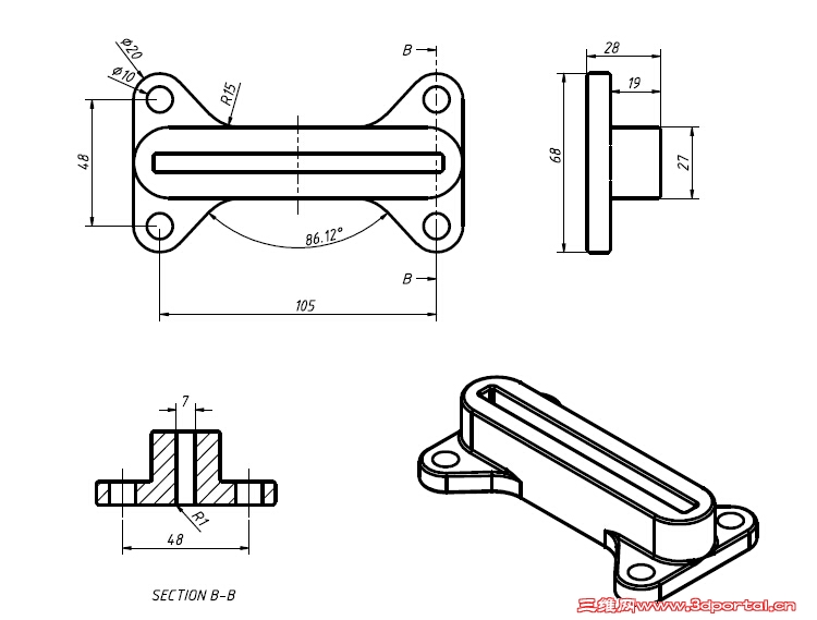

大侠们看下下面图片,设计的一个产品的零件,但是因为中间的缝隙7mm,铸造上很难实现,大大们有没有什么对此部件生产工艺的看法,成本是着重考虑的,材质是碳钢WCB1 l( m9 c+ J* c: ]- {7 _+ _) W# j

整体铸造,7mm用铣刀加工或线切割加工……

铣刀加工应该不高吧,很快很方便的……

材料是碳钢怎么设计这样的外形?外圆弧R20、R15、86.12度、内腔直角加工方便吗?
; U1 f, W9 e* @1 P% }) y2 l如能改成铸造则熔模铸造直接成型。

本来就是计划铸造的啊,采用复合失蜡铸造

失蜡铸造不可能做不出的,只是7mm槽清砂稍复杂一点而已.

溶模铸造可以铸最小5,这个是腰园更没有问题,0 V5 i4 X6 C/ Z$ h
但是溶模铸造虽然粗糙度比翻砂高,但也不会高太多。8 h3 S$ u  H) @! Q* Y
后期可以用挤压刀修正下

看图片好象对槽子并没有特别要求,失蜡铸造应该没问题。

壳型铸造多方便,腰圆可下芯。生产效率比失蜡高多了。

硅溶胶就铸出来了,7毫米的口铸还是比较容易的
