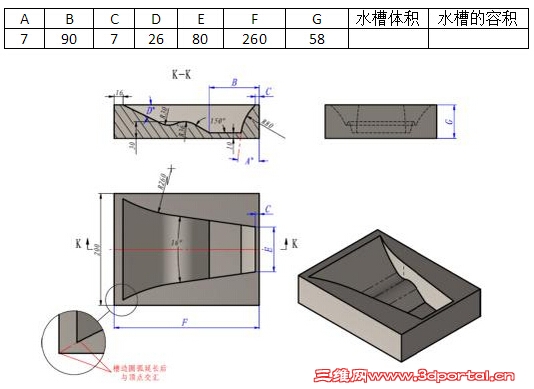

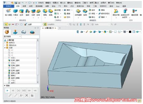

如下图所示,为一个水槽,按照图中尺寸构建三维模型。注意其中的对称、重合等几何关系。图中参数如下:
# u0 u$ E& c: S/ p
( L2 ?# r: x8 k) h+ o& ~
图1/按照图中尺寸构建三维模型
现在模拟在水槽中注水,问水位高度X为多少时(精确到小数点后2位),水槽中水的体积最接近400000立方毫米。

1.首先按照题目要求创建好水槽的几何模型。这里需要注意的是,所有的草图都必须是全约束,所有的几何参数只能是唯一值。如下图:
图3/用中望3D创建水槽几何模型
2.在创建中间腔体时,通过创建新的几何体的方式进行创建,并将其复制一份。一份作为挖腔的修剪体,一份作为装入的水模型。如下图:

3.通过布尔运算,挖腔体。

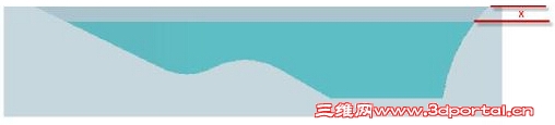

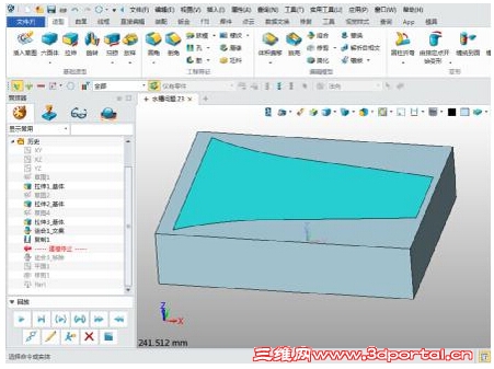

4.创建一个变量,命名为X,数值随便取一个15。然后创建一个从水槽顶面往下的偏移量为X的基准平面。使用此基准平面修剪复制出来的另一个体,得到如下图所示的模型。
图5/用此基准平面修剪复制出来的另一个体

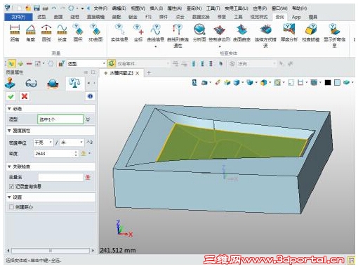

5.利用查询质量属性,查询水体积体,保存变量属性
, c$ b5 l0 T$ [: K+ g
1 I1 G2 c* l. P
图6/查询质量属性,查询水体积体

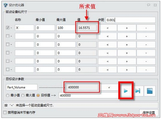

6.工具—设计优化器功能。如下图,将X及水体体积变量分别加载到设计优化器中
图7/中望3D设计优化器功能
在这里注意,步距设得越精密,越能达到目标值。

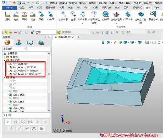

7.不断点击设计优化器中的运算按钮,知道目标值接近设计所需要的数值,此时查看X变量的值。即为题目中所需要求得的X值。
图8/所需要求得的X值

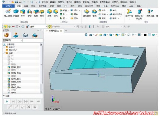

8.退出设计优化器后,模型及可得到设计目的之模型。
图9/最后可得到设计目的之模型
