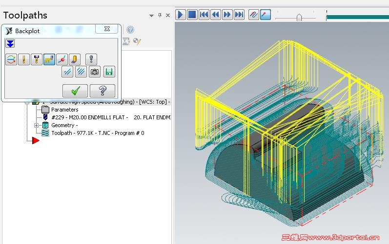

 楼主| 发表于 2015-6-27 19:21:56 | 显示全部楼层 来自: 中国重庆

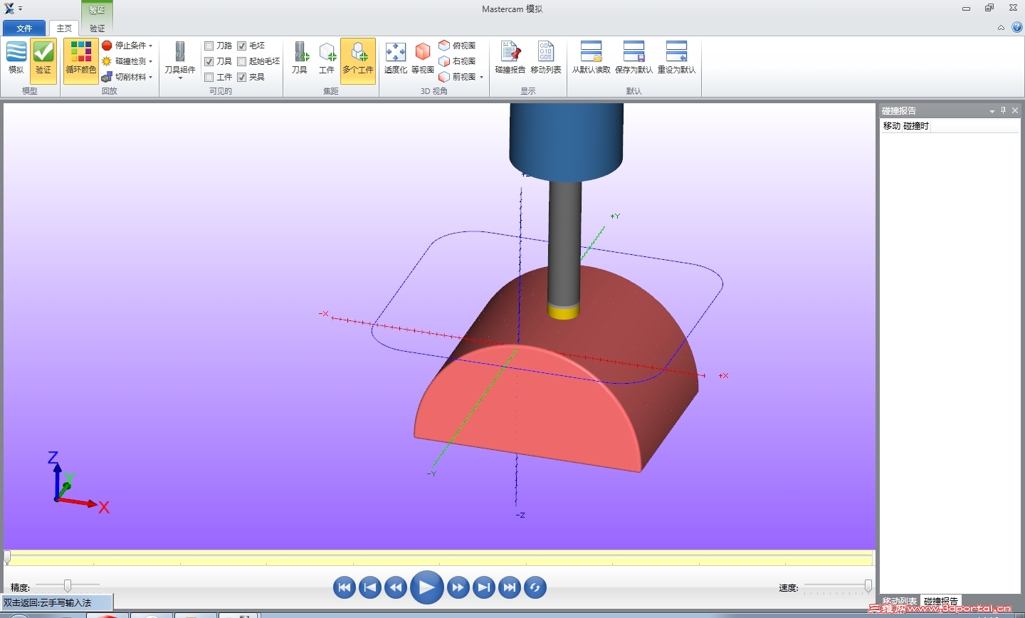

上面都是空刀,很不科学
 楼主| 发表于 2015-6-27 19:25:31 | 显示全部楼层 来自: 中国重庆
版主每次开始都要设置的毛坯好像没什么用,是不是我哪里错了

发表于 2015-6-28 19:11:43 | 显示全部楼层 来自: 中国浙江嘉兴
用毛呸模型形式,还有就是修剪刀路

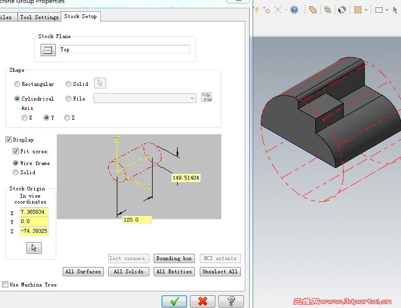

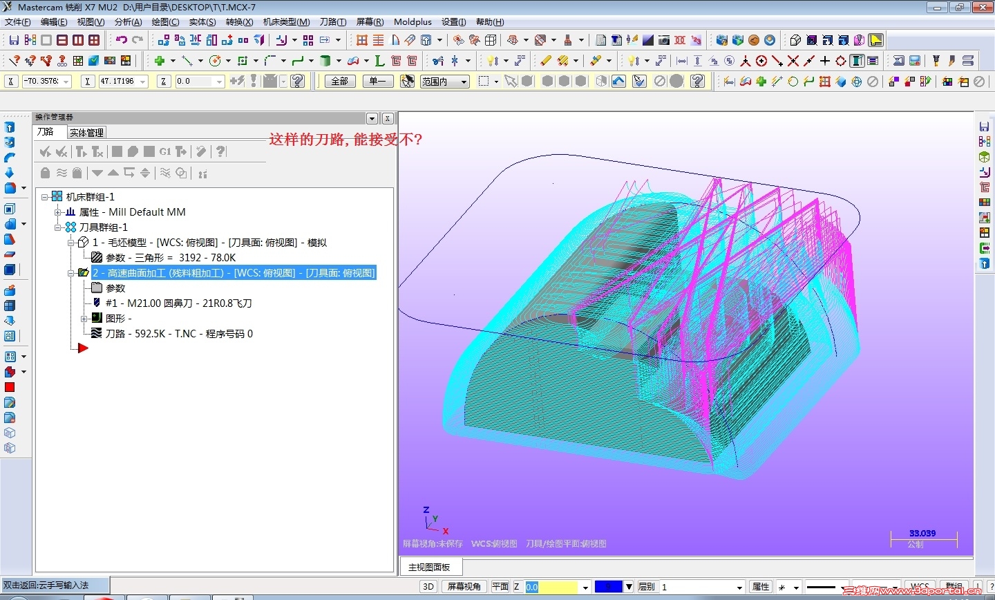

发表于 2015-6-30 14:23:09 | 显示全部楼层 来自: 中国广东东莞
1.jpg 0 G6 n% T8 u; r7 m" g
" d, }8 ]; q! @# [, a3 P9 n3 ]2 Q- G+ f9 Q3 d9 X4 b
3.jpg 0 x: m/ q  m$ X6 b: v
' X" x5 |  v  @0 J: d
4.jpg / c. ?+ z8 k- n* p6 V% O
T.rar
137.88 KB, 下载次数: 50
 楼主| 发表于 2015-7-1 20:12:16 | 显示全部楼层 来自: 中国重庆
呵呵仙 发表于 2015-6-30 14:23 static/image/common/back.gif
; Z' s' [' a  [$ U7 {4 ^
多谢,已经做了,思路就是和你的一样
