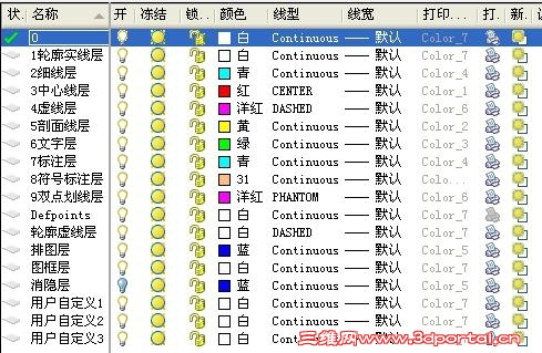

大家在用SW出图时其工程图中的图层一般是怎么分的。如下图分的图层" D" X& }& d( s4 q7 g6 C
" e- o9 T1 k6 {, }, ^4 `) ]8 @9 W1 Y) u+ ~  e& ~4 M$ g( S/ [2 n
以下的分层
9 ^1 @% _) U0 x3 d) F. S, z" ~2 h* _, `% Y/ U9 u: D7 Z
5 x$ }* d$ w+ n! s

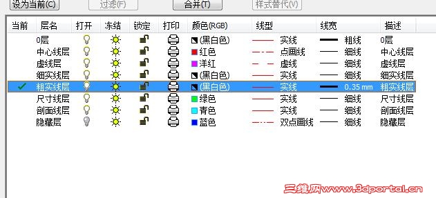

CAD 工程图标准    一、参考标准  GB/T  14689—1993,GB/T 代表推荐性国标,14689 是发布顺序号,1993 是年号。参照标准:制图标准中的图 纸幅面和格式(GB/T  14689—1993) 、比例(GB/T  14689—1993) 、字体(GB/T  14691—1993) 、图线(GB/T  17450 —1998 和 GB/T 4457.4—2002)。  二、图纸的幅面和格式                 (图纸的基本幅面及图框格式简图)
( W, `( n# o: w: f$ M* z9 A+ a6 Y, c$ s# p$ y& [  ~
七、CAD 样板图及一般制图的图层   设置图层和线型
* l+ F9 [2 K8 }图层名  线型  颜色  说明  用途
) G% x! R6 K& q* {7 {: y& {& T! R01  Continuous  白  粗实线  可见轮廓线、剖切符号用线
  O& N$ V, Z$ c02  Continuous  绿  细实线  尺寸线和尺寸界线、剖面线、重合断面轮廓线、过渡线、指引线、基准线、 分界线和范围线7 c( L2 a9 a! h6 @6 k$ M
04  Acad.iso02w100  黄  细虚线  不可见轮廓线, @/ m6 y4 Z% d6 D4 \
05  Acad.iso04w100  红  细点画线  轴线、对称中心线、分度圆(线),CAD中用CENTER线型% I. ]) ~; O. u/ \( S$ v1 s
07  Acad.iso05w100  粉红  细双点画线  相邻辅助零件的轮廓线、可动零件的极限位置轮廓线、剖面前的结构轮廓 线,中断线、轨迹线
& P+ p) x* K5 ?  _1 m0 ~: {08  Continuous  绿  尺寸标注$ v$ K( j- `. J# B# v  i+ j) f' o
10  Continuous  绿  剖面符号
  {' U( U- T( ]0 g, Y11  Continuous  绿  文本(细实线)
$ ^8 G/ K8 q8 a( g! i/ X+ t6 m14  Continuous  白  图框、标题栏
6 k3 i) A: \) g) g& m) B3 ^- R! A( }8 ]' W) h* v
企业应该有自己的标准,你可以参照CAXA做的更细点。

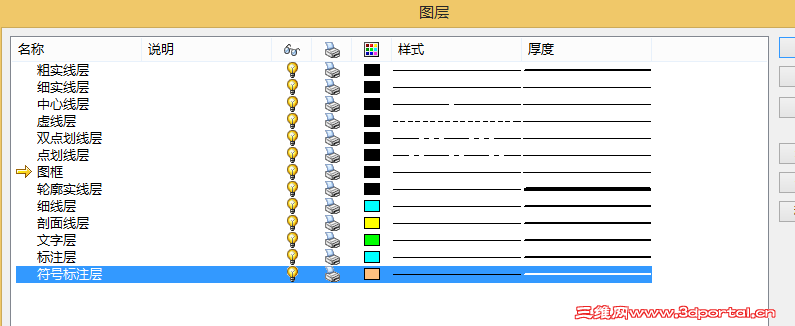

 楼主| 发表于 2015-6-27 09:27:43 | 显示全部楼层 来自: 中国湖北武汉
感谢各位的回复,以下是我目前分的层,请大家多多指教# r3 ~4 M0 N. b) P) \# ?
( }; f2 `! e8 l/ D5 g5 O+ V3 u( k$ i  m; b- B3 C- Q
+ |0 j( M* e$ {

一般是和二维软件对应的,方便转图用

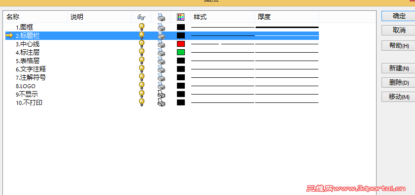

发表于 2015-6-29 15:56:33 | 显示全部楼层 来自: 中国河南新乡
分层用处不大,如果直接用SW出工程图,也就分几个。
