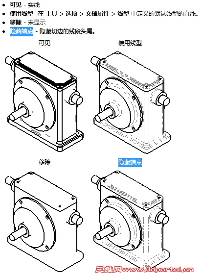

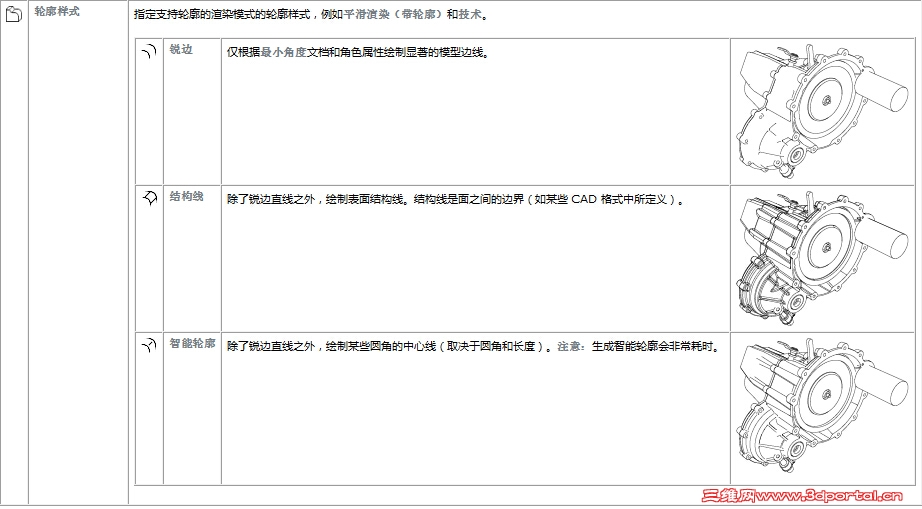

留不留还是看公司的出图要求和是否影响看图。SW现在有个功能是可以把切边的端点隐藏,这样对于一些切边比较多的情况下在显示上会有一些好处。; }7 O3 r1 I# Y* [4 P$ l9 b7 w. `7 _
SW COMPOSER里有个智能轮廓的功能,感觉不错。说不定在SW新的版本里这项功能也会引入呢。
阿帕奇 + 3
 楼主| 发表于 2015-6-24 08:56:43 | 显示全部楼层 来自: 中国河北唐山
KT-KID 发表于 2015-6-23 23:44 static/image/common/back.gif
- A- Y% V/ |: u: p4 h, J留不留还是看公司的出图要求和是否影响看图。SW现在有个功能是可以把切边的端点隐藏,这样对于一些切边比较 ...
* w# g5 c4 |+ B* j% K1 s  h( Y. N智能轮廓挺好,会省心了,其实我觉得solidworks应该把切边再细分一下,可以设定那些显示哪些不显示,在什么时候显示。
! g8 A. H5 q8 m* g另外,切边在GB里不应该是细实线么

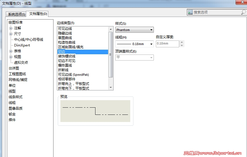

发表于 2015-6-24 10:31:27 | 显示全部楼层 来自: 中国江苏常州
SW里可以设置切边的线形的。

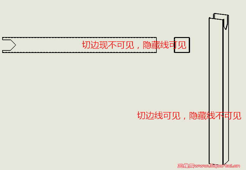

发表于 2015-6-24 14:55:12 | 显示全部楼层 来自: 中国湖北武汉
看一下下边这个图% n9 `" H- K2 o7 P: v+ [7 y  S
& Q3 |! b- _0 v1 f6 {. M9 @
阿帕奇 + 3
发表于 2015-12-18 15:34:42 | 显示全部楼层 来自: 中国上海
可以把切边颜色设成灰色,线型设成最细的实线,感觉比轮廓的黑实线要细,达到了细实线的视觉感觉,看上去不错的。
