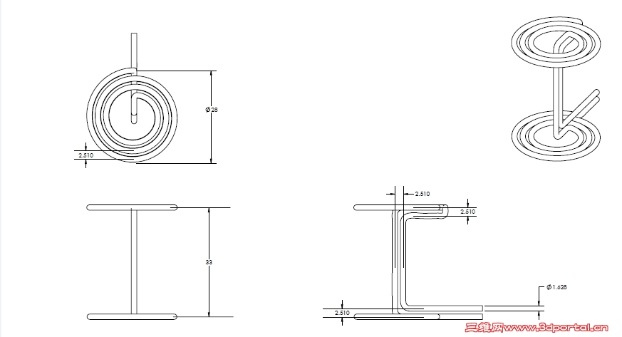

发表于 2015-6-18 10:50:01 | 显示全部楼层 |阅读模式 来自: 中国广东深圳
哪位大神帮帮我,教教我这个怎么画,我先在这里谢谢了!) a) e9 |  t+ N- d. m

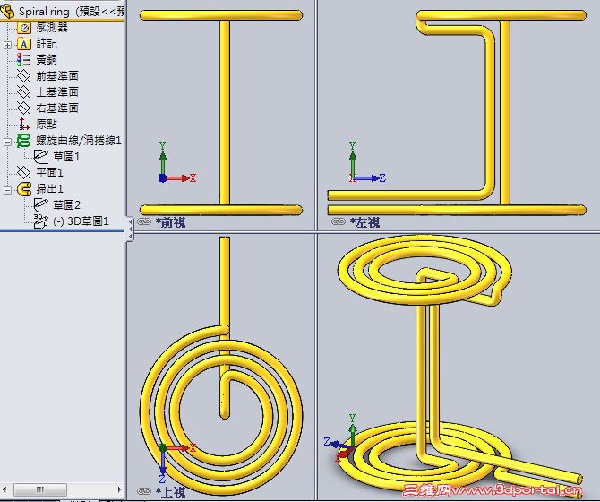

发表于 2015-6-19 10:00:25 | 显示全部楼层 来自: 中国浙江嘉兴
本帖最后由 ryouss 于 2015-6-19 12:02 编辑 ( V5 r& Y4 G5 R$ k; w8 b
! {. b# V* J9 M0 l2 P0 u
基礎製圖要加強了, y' ^& |" L! x
+ m+ E9 I" V1 I  J6 b/ W/ Q
另建議節約網站資源,不要同時開兩個相同主題,如下
: |9 T% W; _1 ?  nhttp://www.3dportal.cn/discuz/fo ... &extra=page%3D1
- c2 j9 d  F  ^- I+ W% {& ~
2 A- k/ i2 ?# Y* M0 r capture_06192015_095154.png
# z1 N2 A+ h, {' C* a7 a' `1 E! `
# \/ s5 Y. g3 Z9 ?$ m& T; W$ Y( U7 v( I
Spiral ring.rar (612.71 KB, 下载次数: 4)
发表于 2015-6-19 19:48:47 | 显示全部楼层 来自: 中国安徽蚌埠
ryouss 发表于 2015-6-19 10:00 static/image/common/back.gif
$ L2 ]% R, h; z6 j" q) T9 w8 {) ^) C基礎製圖要加強了
8 d  T% z4 _+ y: z2 j% s0 k
, @( p+ Q$ L( }5 w  E9 E; \+ O另建議節約網站資源,不要同時開兩個相同主題,如下
. u0 D1 k% e" H5 M哈哈,我对上面一层的涡轮线怎么画,不太明白

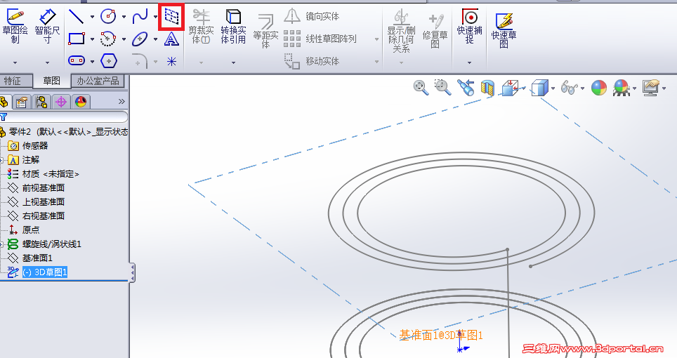

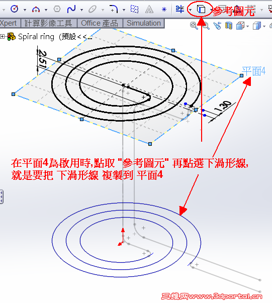

是不是借助基准面
发表于 2015-6-19 20:39:53 | 显示全部楼层 来自: 中国浙江嘉兴
jinqin11 发表于 2015-6-19 19:52 static/image/common/back.gif
3 j( |2 w$ ]( K/ Z4 q2 q5 y+ [" D是不是借助基准面
4 u* }  ?% }& r2 s
參考如下
( t9 w0 c7 ~( w1 V, b8 q1 a: J- e' _+ k7 V/ r( Z# W9 Z: q/ J
6 A, ^) `2 u: B 1.png
