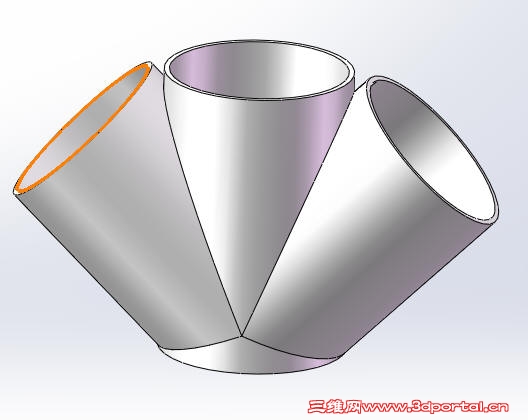

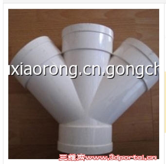

/ @& d1 S% {# e9 x# P$ L  }8 u[attachimg]2256468[/attachimg Snap21.jpg 很急,在线等。谢谢

画左右的时候拉伸选成形到下一面就好了吧

画出来了,不过,不是成型到下一面。而是成型到一面。成型到下一面的选项,不被允许。谢谢
) Y/ m3 t3 ~: a: l; b" C就是成型到面,也许是回答的人口误了吧
 楼主| 发表于 2015-6-12 08:54:17 | 显示全部楼层 来自: 中国河北廊坊
阿帕奇 发表于 2015-6-12 08:11 static/image/common/back.gif) L- l( J0 \5 O  ^; T' q
就是成型到面,也许是回答的人口误了吧
" k1 |, n  f/ V2 }2 R: J
在拉伸选项中,有到下一面,和到面两种选项。
发表于 2015-6-12 10:32:49 | 显示全部楼层 来自: 中国辽宁盘锦
gld123 发表于 2015-6-12 08:54 static/image/common/back.gif$ G& S& g4 z# ~7 y* U/ p
1 |/ ~( }- V( u. E
汉语翻译自己理解吧,如果你用的是外文版
