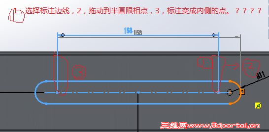

键槽的尺寸标注,有时是正常的标准,尺寸线为最大的,但是有时出现图示情况,标注的竟然是最小尺寸??
7 m3 q* W# H7 _. i0 V8 G( I请问什么情况。我要重启才正常。

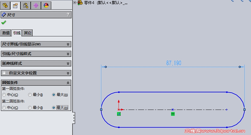

你可以按照下图的方式标注 不需要拖动尺寸!前提是你的线性标注是点两个半圆来标注的!
- o2 O' b# y) W$ X! {" A/ ~6 b- H) j- s2 f" b4 l
平时,快捷的标注是:按住shift 键,点两个半圆  就会直接标注到最大的距离2 V0 }! t7 E0 U1 @: l) M' @
