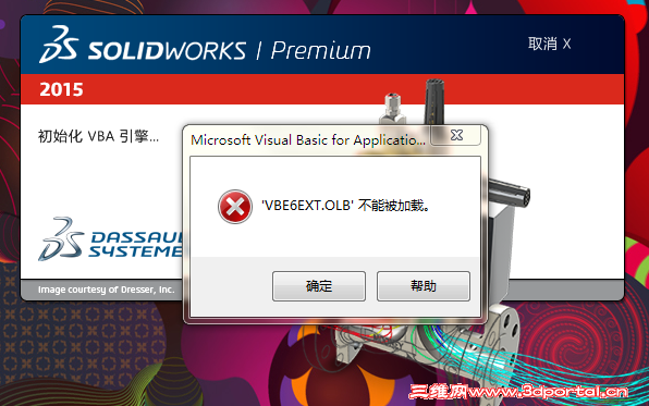

SOLIDWORKS 2015 x64出错了不知道怎么办?紧急求助!!SP0 和SP3都一样的问题!!

也碰到了,把C:\Program Files(x86)\Common Files\Microsoft Shared\VBA里东西复制到C:\Program Files\Common Files\Microsoft Shared\VBA

刚刚解决,把C:\Program Files(x86)\Common Files\Microsoft Shared\VBA6中的vbe6ext.olb文件复制到C:\Program Files\Common Files\Microsoft Shared\VBA文件夹中,我的是VBA7.1

谢谢各位,以上我都试过,不得想行;最后重装系统再装SW搞定的!!

我也刚遇到同样问题,还好来这里看了看,我试试楼上的方法。

3 {& V$ D/ X( S& h* V我昨天也出现这种情况!不过刚刚看到你的回复  然后就按你说的步骤进行操作   现在已经能正常打开软件了
3 i, y: l* F9 f- u
! B. p0 z1 \* j表示很感激

谢谢,你介绍的很详细,开始按4楼说的把VBA里面包含的文件夹一起全部复制没有成功,按你说的搞定了。
