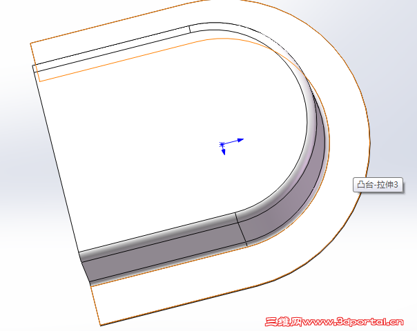

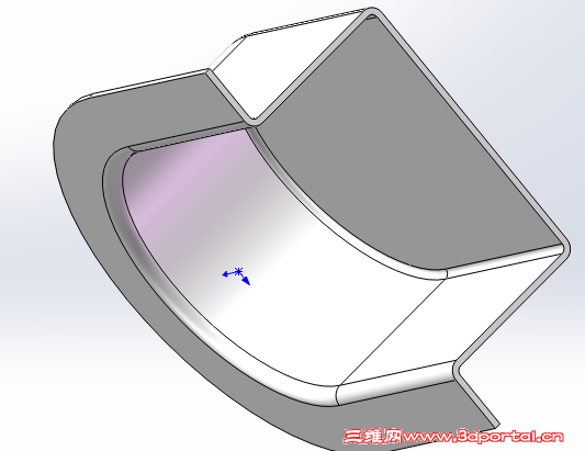

这个样子产品能冲压成形吗?

左右对称件组成一件拉深成型,再用线切割分成两件。

好主意,量大无法线切割,可以锯片铣。

量大可以设计冲切模,一切二,效率高,基本可以做到无废料。

. W" q7 _5 |& r4 |9 \7 l$ x% i也可以用夹具及砂轮切割机切开。
3 E) {0 m4 o& c& F  p8 p0 |锯片加工边缘不整齐。
