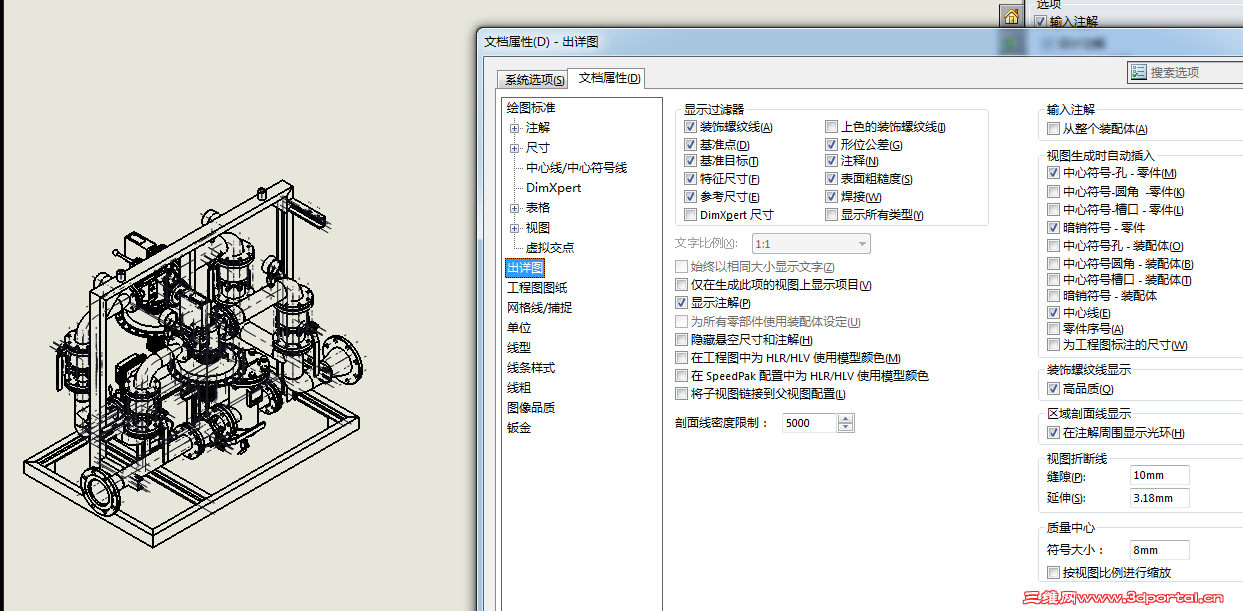

即使我选择了取消中心线等,但是下次出图时,中心线还会出现。这样出图就会很卡,要想使出图的过程中不显示中心线,我每次都需要去设置一次。很是浪费时间!求大神指教!如何做到出图时工程图上中心线不自动显示!

你不勾选,做成模板

% p$ Q5 B, Z  h  s, [& o; Z老大告诉你了,是模板。
, J1 z; U+ `1 o0 C$ g5 p2 W你不勾选,做成模板,出新图时,用你的这个模板就行了。

大神,你能发点图片吗?我是新手!非常感激!
发表于 2015-6-3 09:44:35 | 显示全部楼层 来自: 中国陕西西安
新建工程图时有选择提示,此时选择你自己设置好的工程图模版。

( @! w3 g- n1 e- ^" d9 p2 H" F- @大神,我按照您说的做了,打开一个工程图,在选项-文档属性-出详图一栏将图片中打钩的取消!

然后再保存图纸格式,覆盖以前的图纸模板,然后再用这个工程图模板,将三维立体拖入工程图模板中,可是中心线还是会显示!请大神帮忙解决!

试了一下,要把几个带中心的都取消。' |4 }' b' H, |2 b6 }5 `. v
你全部取消再试试。

+ m  Y! w3 _: H6 }& ~  S我就是把所有带中心的都取消了,然后再保存工程图模板!最后还是不行,但是2010板能行,我这个是2014的!

1 i( e% ^2 S  b) u7 L0 E谢谢!我终于搞定了!!!!!!!!!!!!!
