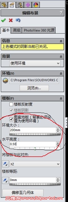

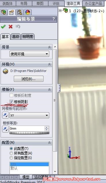

180932jmdzzl9o399gbxku.jpg 如图,在楼板阴影下面,为什么我的没有图案地板这个选项呢,我看别人的就能有,我用的2012SP4.0,开了photoview插件,用的厨房背景,求高手指点 214313c88a32lgkafi8ito.jpg 如图就是我红圈里的那部分选项,怎么能调出来

 楼主| 发表于 2015-5-30 11:12:04 | 显示全部楼层 来自: 中国河北唐山
一楼从新做了编辑,红圈部分的选项谁知道如何能调出来?
 楼主| 发表于 2015-5-31 17:17:05 | 显示全部楼层 来自: 中国河北唐山
寂静天花板 发表于 2015-5-30 13:56 static/image/common/back.gif
6 A" F% |2 G) t' [5 d/ ~  \! G2 n- ^那是2014版的新功能
9 t8 L7 R! A/ \& Q# l4 s" X
谢谢、、、、原来如此
