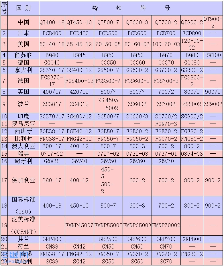

 楼主| 发表于 2006-10-13 12:41:51 | 显示全部楼层 来自: 新加坡
球墨铸铁中外牌号对照
  I5 u1 ^. |5 A# k8 p3 ]4 E1 S7 ]! Y" \0 \7 c
[ 本帖最后由 huase 于 2006-10-13 13:19 编辑 ]
wuling + 5 好资料

 楼主| 发表于 2006-10-13 15:12:46 | 显示全部楼层 来自: 新加坡
弹簧钢各国牌号对照9 T9 E; t; b- l
感谢corrugator分享

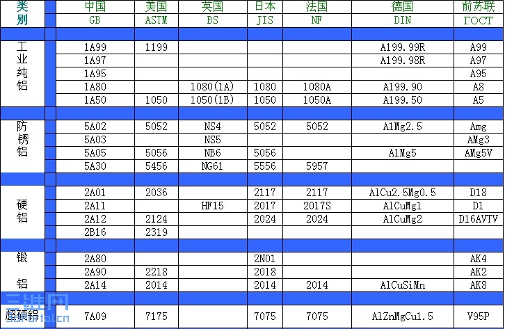

发表于 2006-10-13 16:36:36 | 显示全部楼层 来自: 中国辽宁丹东
国内外常用铝及铝合金

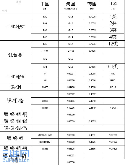

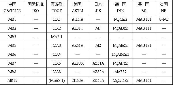

发表于 2006-10-13 16:58:04 | 显示全部楼层 来自: 中国辽宁丹东
一部分有色金属中外对照
wanglinyou + 3 好资料

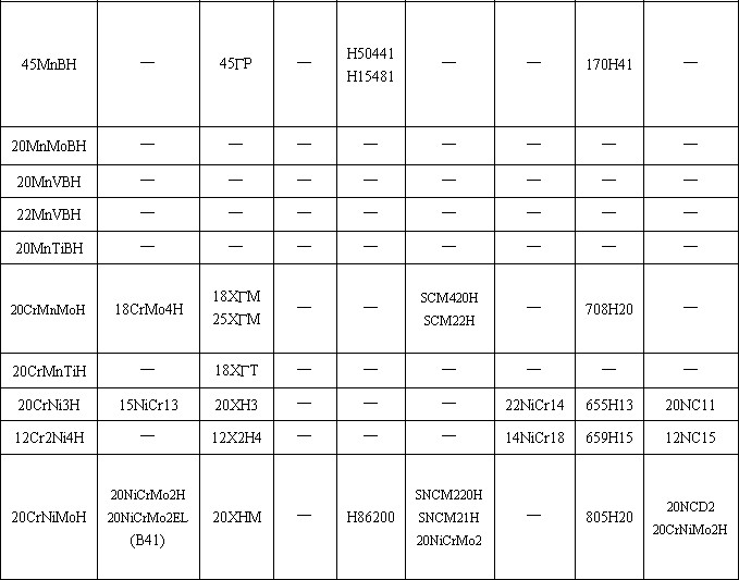

发表于 2006-10-14 08:29:29 | 显示全部楼层 来自: 中国辽宁丹东
优质碳素钢.结构钢.合金结构钢
钢号中国前苏联美国英国日本法国德国
GBГОСТASTMBSJISNFDIN
 08F08КП1006040A04S09CK C10
08081008045M10S9CK C10
 10F 1010040A10 XC10
 10101010,1012045M10S10CXC10C10,CK10

     STT42
     STB42
huase + 5 好资料

   国内外常用铝及铝合金牌号对照表
 中国美国英国日本法国德国前苏联
 GBASTMBSJISNFDINГОСТ
 1A991199   A199.99RA99
 1A97    A199.98RA97
 1A95     A95
 1A80 1080(1A)10801080AA199.90A8
  1A5010501050(1B)10501050AA199.50A5
 5A025052NS450525052A1Mg2.5Amg
 5A03 NS5   AMg3
 5A055056NB65056 A1Mg5AMg5V
  5A305456NG6155565957
  2A012036 21172117AlCu2.5Mg0.5D18
 2A11 HF1520172017SAlCuMg1D1
 2A122124 20242024AlCuMg2D16AVTV
  2B162319
 2A80  2N01  AK4
  2A902218 2018  AK2
 2A142014 20142014AlCuSiMnAK8
超硬铝 7A097175 70757075AlZnMgCu1.5V95P
  ZAlSi7Mn356.2LM25AC4C G-AlSi7Mg
 ZAlSi12413.2LM6AC3AA-S12-Y4G-Al12AL2
 ZAlSi5Cu1Mg355.2    AL5
 ZAlSi2Cu2Mg1413.0 AC8A G-Al12(Cu)
 ZAlCu5Mn     AL19
 ZAlCu5MnCdVA201.0
  ZAlMg10520.2LM10 AG11G-AlMg10AL8
  ZAlMg5Si    G-AlMg5SiAL13
1 D( V0 ^( t7 a. @, U
, ^$ {# w% L, n4 i& t! e: a[ 本帖最后由 huase 于 2006-10-15 18:37 编辑 ]

发表于 2006-10-18 19:02:36 | 显示全部楼层 来自: 中国辽宁丹东
保证淬透性结构钢的中外牌号对照
保证淬透性结构钢的中外牌号对照
保证淬透性结构钢
保证淬透性结构钢
保证淬透性结构钢2
保证淬透性结构钢2
huase + 5 好资料
发表于 2006-10-18 19:10:36 | 显示全部楼层 来自: 中国辽宁丹东
加工镁合金的中外牌号对照
加工镁合金的中外牌号对照
加工镁合金的中外牌号对照
加工镁合金的中外牌号对照
huase + 5 好资料
发表于 2006-10-18 19:12:39 | 显示全部楼层 来自: 中国辽宁丹东
铸造镁合金的中外牌号对照
铸造镁合金的中外牌号对照
铸造镁合金的中外牌号对照
铸造镁合金的中外牌号对照
huase + 5 好资料
发表于 2006-10-18 19:15:28 | 显示全部楼层 来自: 中国辽宁丹东
铸造钛及钛合金的中外牌号对照
铸造钛及钛合金的中外牌号对照
铸造钛及钛合金的中外牌号对照
铸造钛及钛合金的中外牌号对照
huase + 5 好资料
发表于 2006-10-18 20:10:00 | 显示全部楼层 来自: 中国辽宁丹东
加工钛及钛合金的中外牌号对照
漏了一个
+ g& i: W4 q& ?  x% {0 } : K1 R5 ?5 e: e9 u/ ]
) q" s" o# x4 T5 ]3 [0 a! p, P$ j
加工钛及钛合金的中外牌号对照
加工钛及钛合金的中外牌号对照
加工钛及钛合金的中外牌号对照
