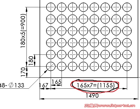

有几个问题请问一下
: p; j6 V/ s) e2 G( Q/ |2 D$ [1、阵列生成的特征如何才能带上尺寸呢?
- g  d  d3 W2 g# u, p# [2、如何让倒角的标注变成C1的形式
5 o, ?9 N/ S1 u  K& B* b/ }3、如何自动生成虚拟交点,3 W0 Y. o6 F, J8 a- i! u% }
6 q# d  Q+ g; ?4 N: B! r* a! T希望各位常用这个功能的高手指点一下,这几个手动添加或者修改倒也不麻烦,不过还是希望能自动输入进去,谢谢了
 楼主| 发表于 2015-5-28 21:53:44 | 显示全部楼层 来自: 中国河北唐山
寂静天花板 发表于 2015-5-28 15:21 static/image/common/back.gif/ @5 L& T, S. Y& r' V7 j
1特征生成的特征,什么意思,只要是特征都有尺寸) i+ R0 S% a2 D. f5 L
2直接在实体上倒角,但属性管理器上的倒角尺寸是距离和角 ...
8 N* Y7 k; o, P0 R1 |/ Y第一是这个意思,比如说我在零件图上阵列了四个孔,用模型输入尺寸的时候,孔的间距尺寸并不会出现,还得手动标注,我想在模型输入尺寸的时候能直接出现孔的间距,不知道能不能实现。) z2 o* @* ~" M7 G& e
9 O' @& ~3 j9 C+ l第二个 如果直接标注的话,通过设置45°倒角就可以自动显示为C1,但实体输入尺寸就没办法啊,只能删了再输入,毕竟标注角度和长度看起来比较乱,也不符合习惯。2 p" l# h3 p/ p0 n; [
8 `+ e7 ?  P2 j* Z: Y! K
第三个我试了一下,只有圆角能出来虚拟交点,倒角出不来呀,而且如果用中心矩形的话,虚线也显示出来了,得不偿失,还是一个一个画好点。。。% |! \0 {2 |3 ]0 E( _0 [8 O- \
7 i; C/ V% u; Z) H) Nsolidworks还得改进啊,谢谢您的回答了

阵列时把标注间距点开

& P$ t* M$ c8 o6 Q这个只能够对草图有效果,阵列特征就没用了

4 D2 \( i+ W1 [$ h& f# H# D- `特征阵列一样有驱动尺寸
# ^2 Q& V/ W' J* E9 [5 \2 d
请问这个特征阵列的尺寸能不能设置成标注所有尺寸呢,就是所有孔的间距都自动标出来。。。

6 Z+ w4 w5 C; l对呀,就是这个效果,请问能自动生成么

% C' M; A8 |, F) |' T7 }3 }# t6 A在模型中标注好,在工程图中使用模型项目就可以自动生成。所谓的自动生成,都是模型中有特征尺寸,然后才能 ...
" u/ [+ l; B$ u7 H# E0 o。。。那不是还是手动标注了么,而且标注里面的数量也不会随着阵列的变化而改变,除非自定属性,不过那样太麻烦了

天花板给你举的例子是自动的,论坛里也有类似的帖子,你可以使用搜索
 楼主| 发表于 2015-6-5 09:33:33 | 显示全部楼层 来自: 中国河北唐山
阿帕奇 发表于 2015-6-5 08:07 static/image/common/back.gif
8 O* [# b4 J% o3 |天花板给你举的例子是自动的,论坛里也有类似的帖子,你可以使用搜索
7 P. G5 S) K$ C1 D, E, o& L+ W 155113g2wpzjs7szjh60dr.jpg 我是想知道圈起来的这部分是不是自动生成的
