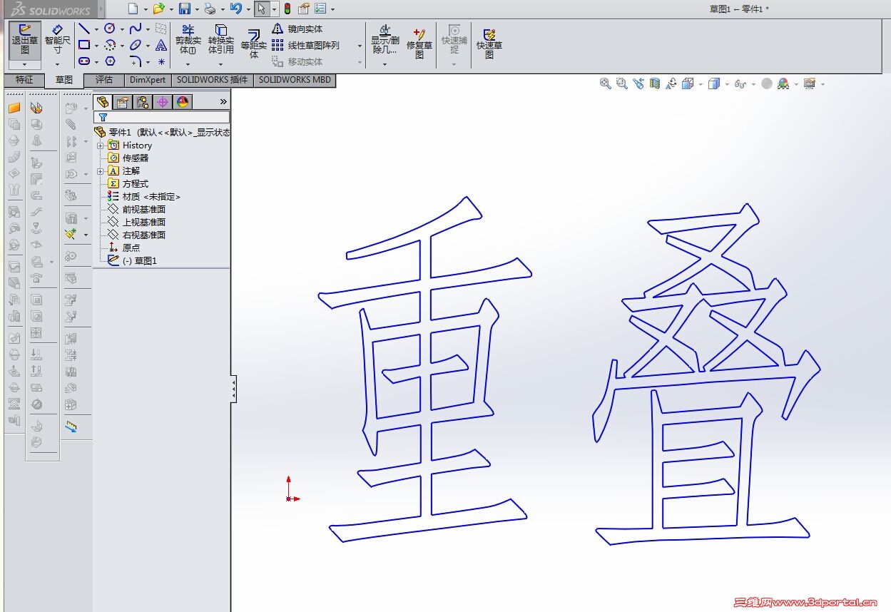

SW2015的草图文字经常发生重叠无法拉伸。特别是在字体加粗时,字体多半是汉字的各种字体。有时,非汉字也有重叠现象出现。让你不得不选择其他你本来不想使用的字体……。哪位能解?

解散了 调整一下就行

. E' @; v9 g0 i4 e# w$ _- B解散了?!怎么个解散法?请指点一二。. O+ _  n* b3 \! p" S  o
难道是打散了?草图文字是块文件吗?
发表于 2015-5-22 17:00:11 | 显示全部楼层 来自: 中国北京
解散草图文字

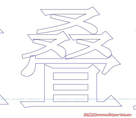

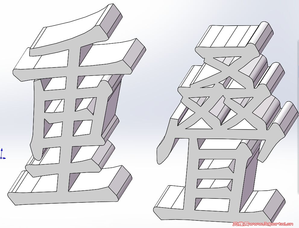

1 Z7 g& X/ @) h9 g  l5 i: R我的可以的呀!!!但是真不能让它们重叠,就先我们画图一样,多一根实线条都不能拉伸了!加粗文字多余线条必须全部删除!!

4 J  F9 ^% L: R2 m5 I- k. U谢谢你的回复。可是你的也不是加粗字体。不知你能否使用加粗字体做出来?

最下面的就是加粗的,只是要将重叠部分的线条给删除掉才能拉伸!!

8 H) R* x: f* `( P; w重叠了,就不是单一闭合草图了,你也可以使用选择草图区域来拉伸
/ B8 o9 A- u/ F我是在进行包覆时发现这个问题的。不知包覆有没有区域选项?
