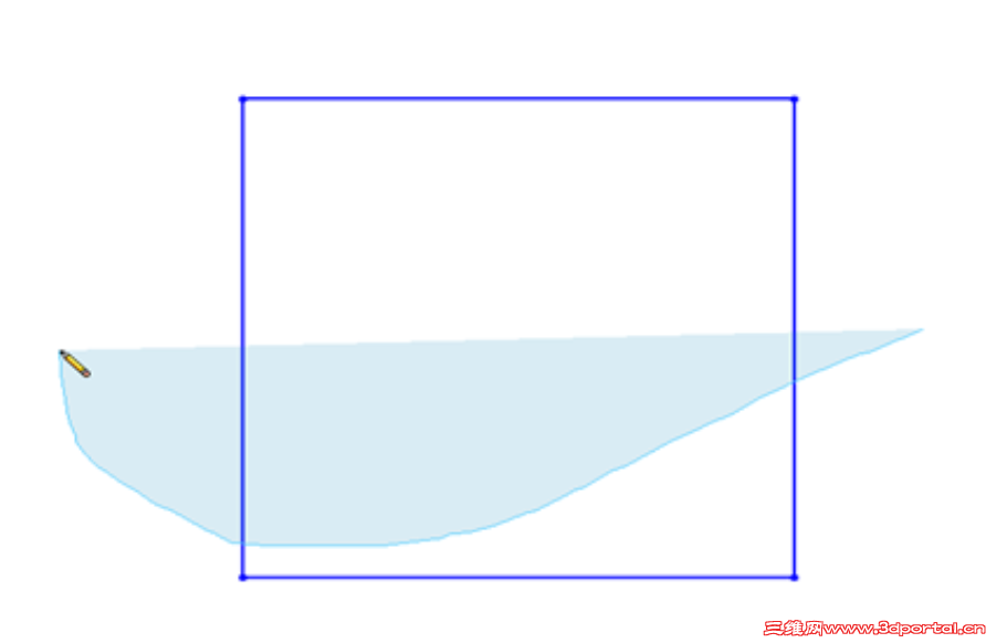

近期发现:我的SW软件在进行左键拖拽框选时,不能出现矩形框,而是曲线!十分不方便。哪位朋友能解?

在绘图区域,单击右键,你会看到框选取和套索选取,你选择框选取就好啦

repzk031 发表于 2015-5-22 15:49 static/image/common/back.gif% |8 }4 U/ D! F! e
! O; E, c5 K, o$ D
十分感谢!原来是这样!
 楼主| 发表于 2015-5-22 15:59:07 | 显示全部楼层 来自: 中国辽宁丹东
寂静天花板 发表于 2015-5-22 15:48 static/image/common/back.gif
: e/ G; w1 c- p% d7 S) w右击图形空白处,选矩形选取框
$ ~/ U3 \# {0 y( J% k谢谢指点!/ F4 |  w/ F& q' R

发表于 2015-5-22 21:54:53 | 显示全部楼层 来自: 中国湖南长沙
右击鼠标就可以更改了
