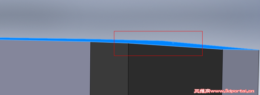

[求助] 哪位大神能解释下为什么两个实体组合后形状会发生变化

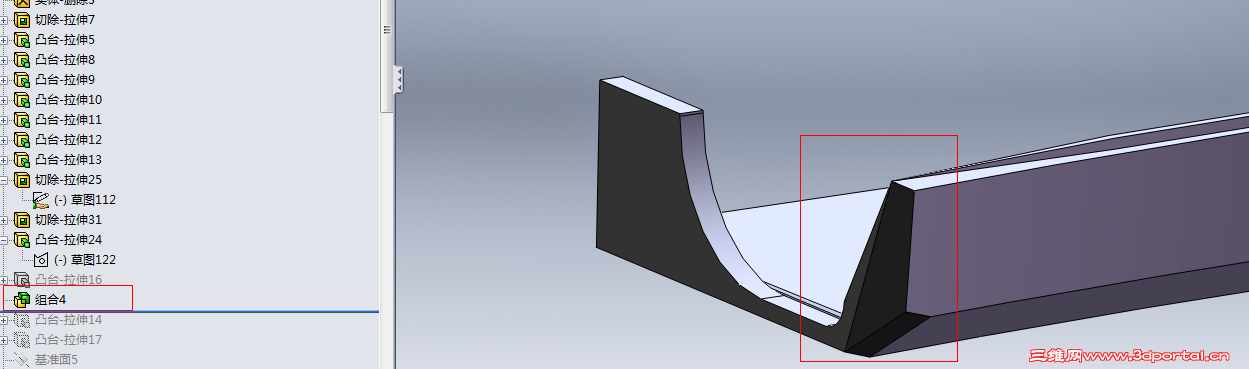

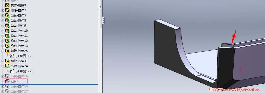

发表于 2015-5-20 10:40:16 | 显示全部楼层 |阅读模式 来自: 中国北京
如题,详细请看下图,急求大神解释一下4 J; V# C' t' {. K, o
组合前
组合前
组合后
组合后
 楼主| 发表于 2015-5-20 10:44:45 | 显示全部楼层 来自: 中国北京

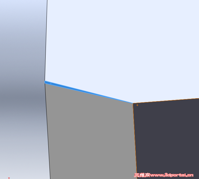

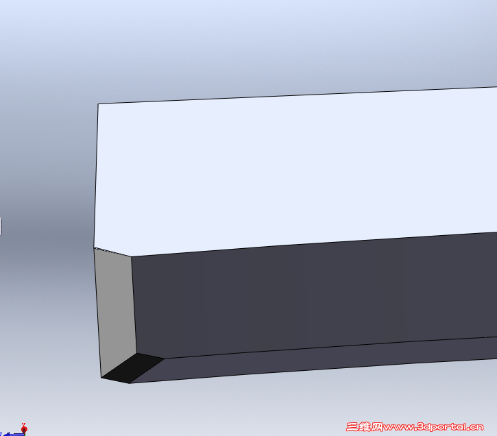

还有一个问题,就是抽壳后平面不平了,但是现实曲率的话还是0,另外我觉得组合后出现的问题也可能跟抽壳有关,但就是不知道问题出在哪儿,求大神帮我解决一下啊
 楼主| 发表于 2015-5-20 10:57:39 | 显示全部楼层 来自: 中国北京

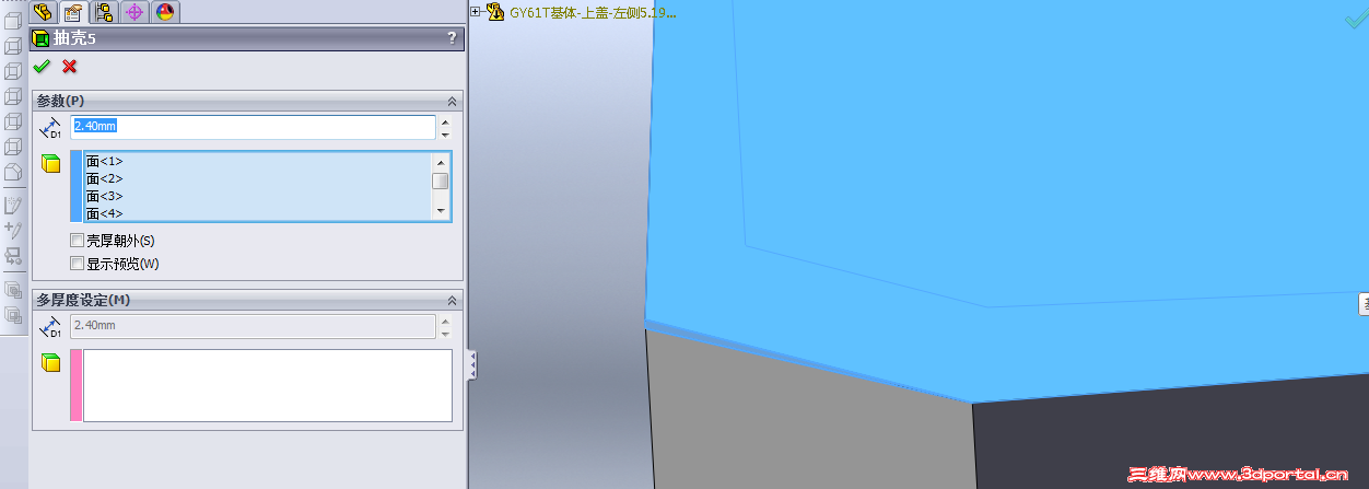

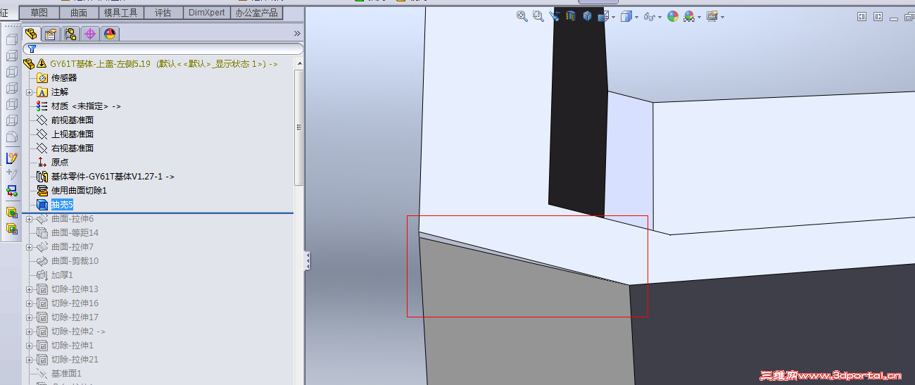

没人理我,我又自娱自乐了,找到问题了,但是还是不太理解为什么,下面图上的那个小面,抽壳的时候选上它,问题就解决了,但是不知道为什么要去除的面选上它之后,抽壳完了它还在,总觉得还是有一些隐患存在,sw总是出现一些莫名其妙的错误,真是让人崩溃啊!
发表于 2015-5-20 11:14:55 | 显示全部楼层 来自: 中国湖北襄阳
抽壳特征不是很清楚,可能我没有看明白。  Y; e, c/ B/ j5 U8 ]8 d5 {! ?' x; }
组合那个一般不会产生这样的现象,可能是你使用压缩特征,解压缩的时候,组合特征关联了什么其他的命令或者特征,导致的变化,我推测是这样,最好把文件打包发上来大家看看
 楼主| 发表于 2015-5-21 08:35:39 | 显示全部楼层 来自: 中国北京
寂静天花板 发表于 2015-5-20 12:27 static/image/common/back.gif
* a+ C1 m+ [  S: k8 t  L你自己看看
* l# j/ P4 v0 x. [( W' _+ w& ?) q
凸台拉伸16本来就是压缩的,跟这个没关系,我压缩与解除压缩组合都没动拉伸16
 楼主| 发表于 2015-5-21 08:38:50 | 显示全部楼层 来自: 中国北京
xflhf 发表于 2015-5-20 11:14 static/image/common/back.gif
5 _3 m- d- t" k/ t抽壳特征不是很清楚,可能我没有看明白。
) N" F0 A1 n4 x4 c" v5 R组合那个一般不会产生这样的现象,可能是你使用压缩特征,解压缩 ...
% ?8 |/ W2 h4 u/ t要是压缩组合关联其到他命令的话只会关联他后边的,看图,我已经退回到组合命令的下边了,所以不会是这种原因,另外,我也知道要是能把文件传上来会让大家容易理解,但是公司的文件,得保密,没办法啦,谢谢你的回复哦
发表于 2015-5-22 15:33:03 | 显示全部楼层 来自: 中国浙江温州
天花板老大已经给你指出错误的地方了!拉伸那步有问题!应该是出现了零厚度!所以你再组合的话就那样了!自己再好好检查下吧!
