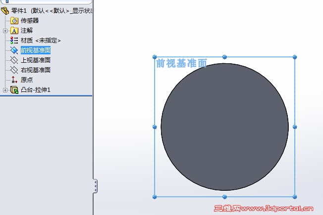

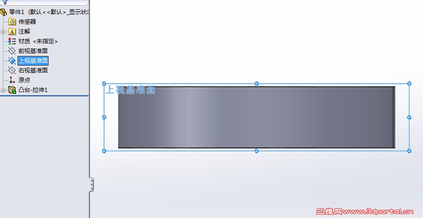

大家好!我想把前视基准面更换成上视基准面,请问怎么改呢?
前视
前视
上视
上视

发表于 2015-5-17 13:15:33 | 显示全部楼层 来自: 中国北京
编辑草图平面

发表于 2015-5-19 08:51:54 | 显示全部楼层 来自: 中国浙江杭州
在零件模型的特征管理树下选中草图,点击鼠标右键,在弹出的下拉菜单中选择"编辑草图平面",就可在特征管理树下选择合适的草图绘制平面来代替原先的草图绘制平面。
