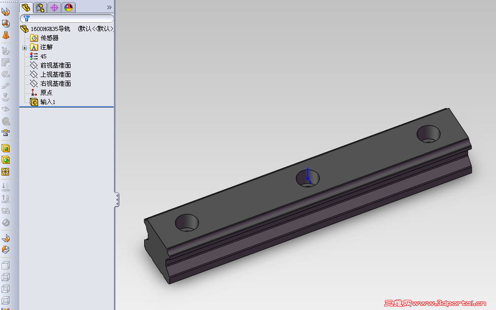

发表于 2015-5-14 16:04:58 | 显示全部楼层 |阅读模式 来自: 中国广东佛山
如何将这种转出来的工件进入到可编辑状态?

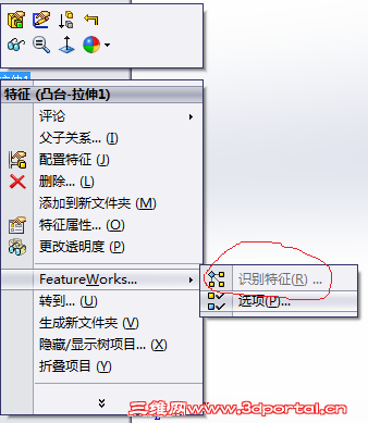

发表于 2015-5-14 16:43:13 | 显示全部楼层 来自: 中国安徽蚌埠
可以试下特征识别,可能能变成你想要的6 @# k! w5 i; l* e  [8 Z; J
命令在 插入 FeatureWorks 设别特征
) \: @( [1 u3 V, i 05144.png
发表于 2015-5-14 18:55:53 | 显示全部楼层 来自: 中国广东深圳
识别特征也识别不对的,软件没有那么智能。人家转换格式就是想让你不能好好的编辑这零件。如果你实在要编辑,就试试移动面,或者在原来的长度上引用连线做草图再拉伸或者切除。
发表于 2015-5-15 08:13:11 | 显示全部楼层 来自: 中国河北秦皇岛
如果是中性格式导入的,是不能编辑的!

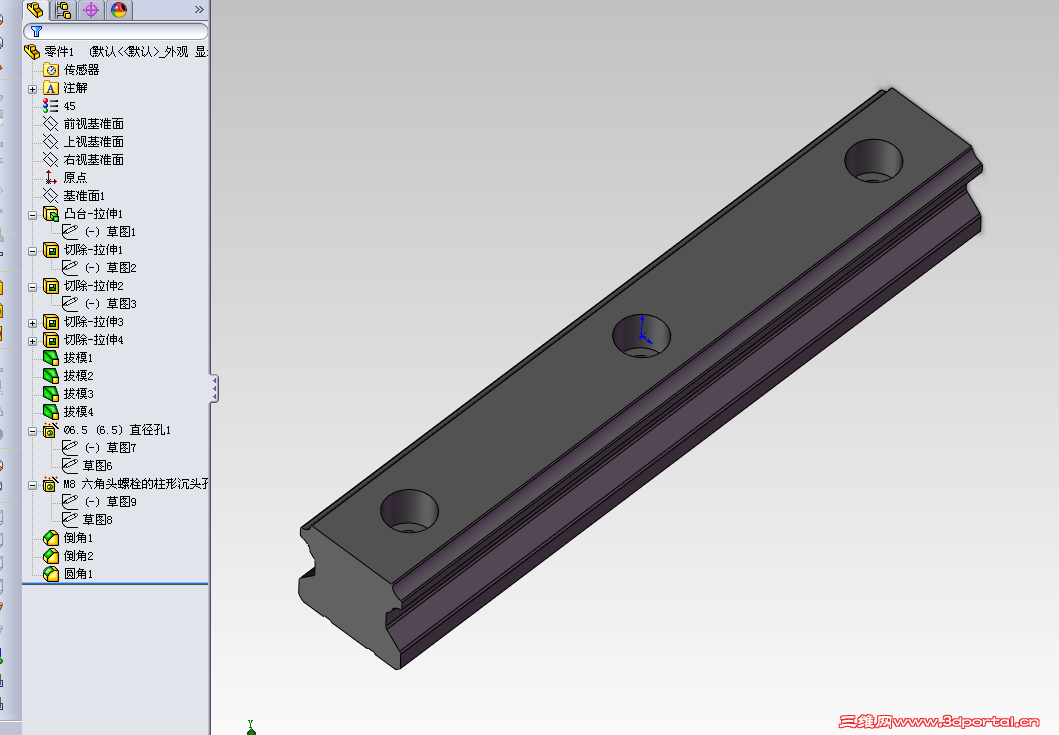

 楼主| 发表于 2015-5-15 08:32:20 | 显示全部楼层 来自: 中国广东佛山
jinqin11 发表于 2015-5-14 16:43 static/image/common/back.gif
& i  @! l# Z! Y2 K% O" e, j8 O可以试下特征识别,可能能变成你想要的" b9 X4 D4 r% G' e0 ~! s2 R
9 I; ~! O6 l4 w. d2 U
感谢jinqin11  点击识别特征后的确可以展开转出来的模型

 楼主| 发表于 2015-5-15 08:34:44 | 显示全部楼层 来自: 中国广东佛山
NC@jiang@nan 发表于 2015-5-14 18:55 static/image/common/back.gif' W* ^/ i2 C2 k. l9 O6 Q
识别特征也识别不对的,软件没有那么智能。人家转换格式就是想让你不能好好的编辑这零件。如果你实在要编辑 ...
3 ]; O6 g2 g& h" f我上传的模型识别特征后与原来模型尺寸一至,也许是这个模型比较简单吧?

发表于 2015-5-15 21:11:30 | 显示全部楼层 来自: 中国广东深圳
蓝色空霜 发表于 2015-5-15 08:34 static/image/common/back.gif9 `  B, `5 t9 `) p% X1 A
1 Q5 {+ Y3 a# U9 f0 C尺寸肯定是一致的。但识别出来的特征就像SW打开STP文件会识别不出那个孔特征来而是识别成拉伸切除一样的,识别不出原特征是怎么做出来的。
