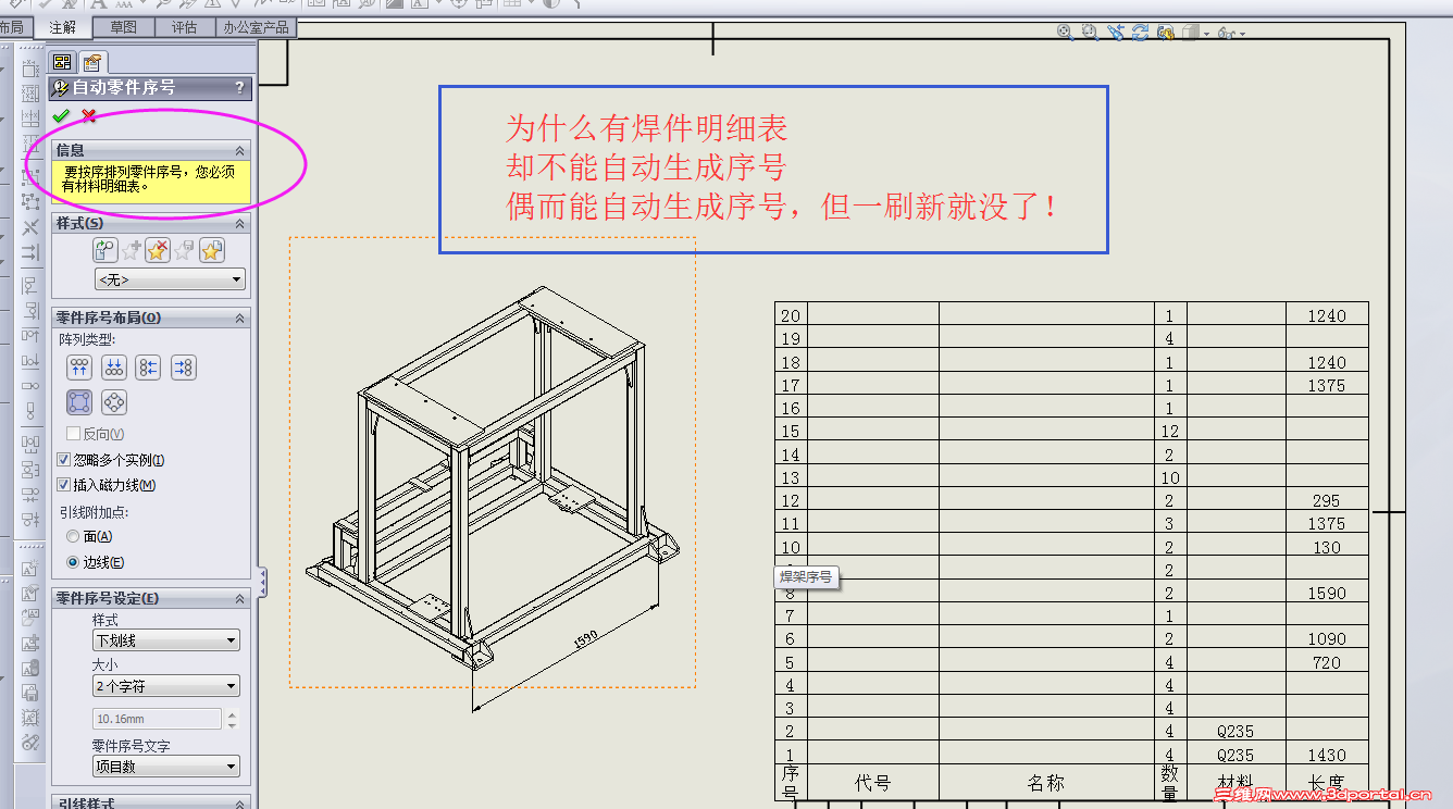

最近出一个焊架工程图,先生成焊件清单后,再自动生成序号,一切正常。但刷新后,自动序号消失了。- s6 S) g$ Q% v
第二次重新再生成自动生成零件序号是,老提示我要先有一个材料明细表。如图:
  a2 C7 M/ o# H1 \$ \* B* J手动标逐个标序号能显示,但刷新就又消失了。
/ @2 F. ?* ?2 P6 j8 [5 g. c+ V我用的是SW2012 sp5版。% Y' _4 u3 {4 i
请教老师们这是什么问题,该怎么解决,谢谢!
6 G. ], ?: h$ O4 [( D" c QQ截图20150514000436.png ' @+ J* ?. d! k6 s' }3 a) _

sw目前就是这逻辑) `2 d; A4 A& d/ O# E9 l8 n# x
而不是像其他软件如NX,可以出序号后添加明细表

关键是焊件出零件清单,只有一个零件。那出来的表只有一个零件有什么意义呢?

solidworks2015没发现这个问题。可以先焊件切割清单标,再标序号,不过不能排序。建议暂时不升级2015,毕竟还不完善,目前已发现一个问题,就是切割清单属性引用焊接零件的配置特定属性,在模型切割清单中能评估出来,但出工程图时切割清单引用的属性就不会显示(引用自定义属性则不会有问题)

是我搞错了,调用了焊件零件的一个子配置中特定属性,而不是按加工中的配置特定属性,造成无法显示出来的问题。特此更正一下,我发现的问题是我自己的问题。
