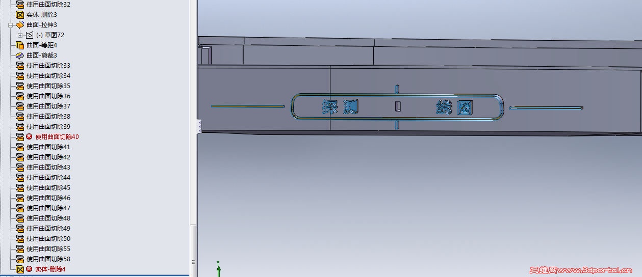

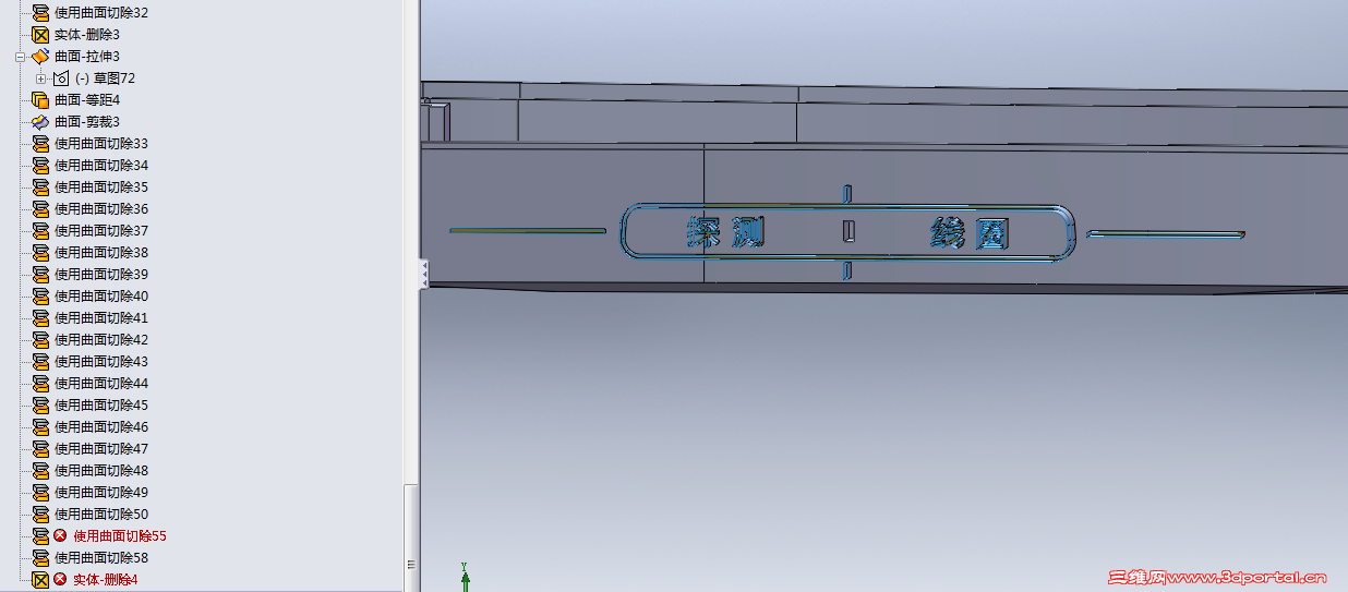

紧急求助啊!!!" E; c8 u! \$ U
在对文件不做修改的前提下按Ctrl+q重建模型后,模型会出现不同的错误,请问大神这是什么情况啊?! O" F( C: |  i4 Q: b( P
不能上传文件了,只能发几张截图,大神帮忙分析分析,问题是出现在对曲面拉伸的草图72移动后出现的(只是稍微往左移动了2mm,并未超出灯具曲面的边界)8 S: J. U3 [7 H) W
第一次遇到这样的问题啊7 O6 X6 G  t1 Q$ x

自己解决了,虽然没找到问题的原因但是把问题解决了,把错误的特征删掉重新做了一下,直接修改错误的特征是行不通的,点确定的时候会提示“由于几何问题无法重建模型”
