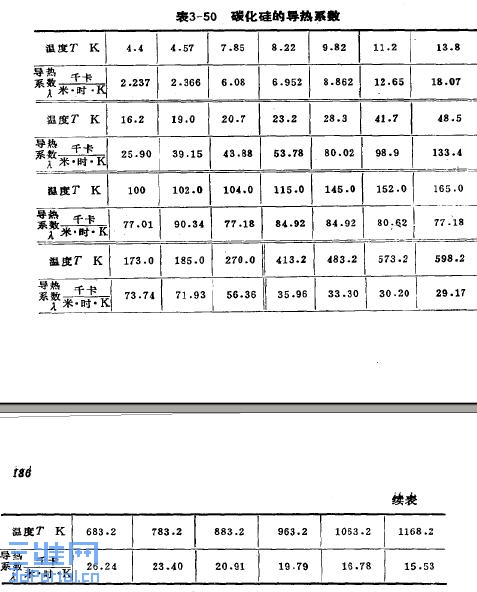

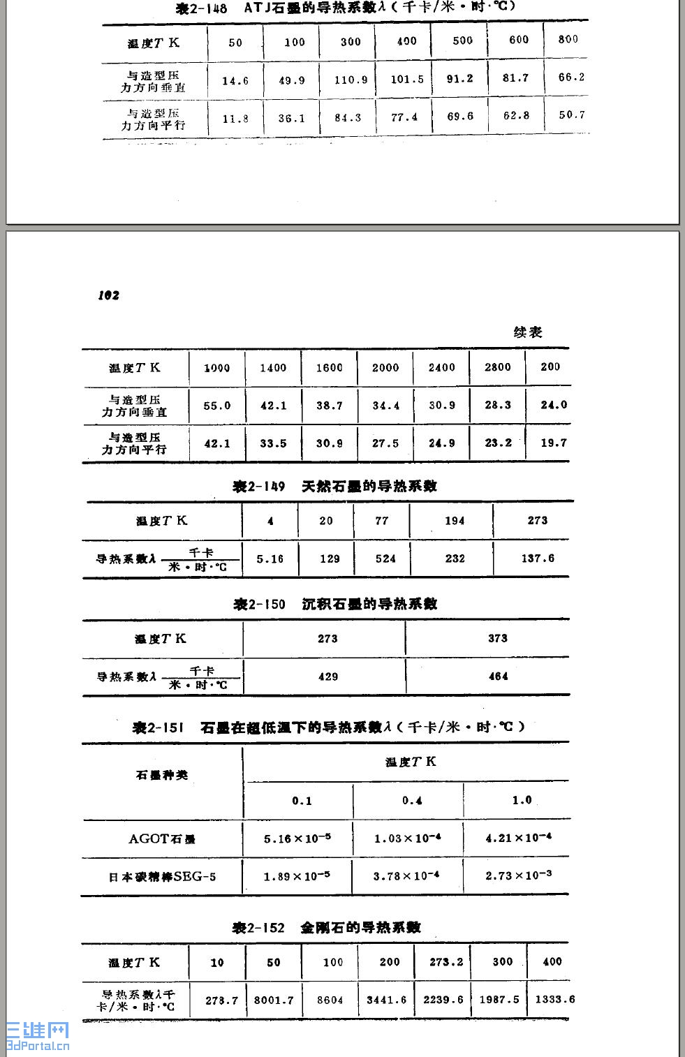

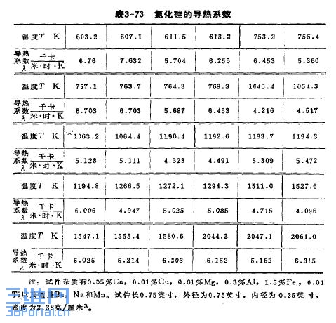

不知哪位专家能否告知氮化硅/碳化硅/石墨三种材料的导热率对比如何, 哪种最好,哪种最差, 氮化硅能否替代石墨用于结晶器. 耐热效果怎样, 能否用于1500摄氏度左右的铜镍合金熔铸.

这是我查到的几种材料的导热系数,你自己对比一下吧.
参与人数 1三维币 +10 收起 理由
云动风清 + 10 应助
 楼主| 发表于 2007-1-25 19:07:01 | 显示全部楼层 来自: 中国浙江宁波
谢谢,总算解决了一个难题,不知实际情况如何。
