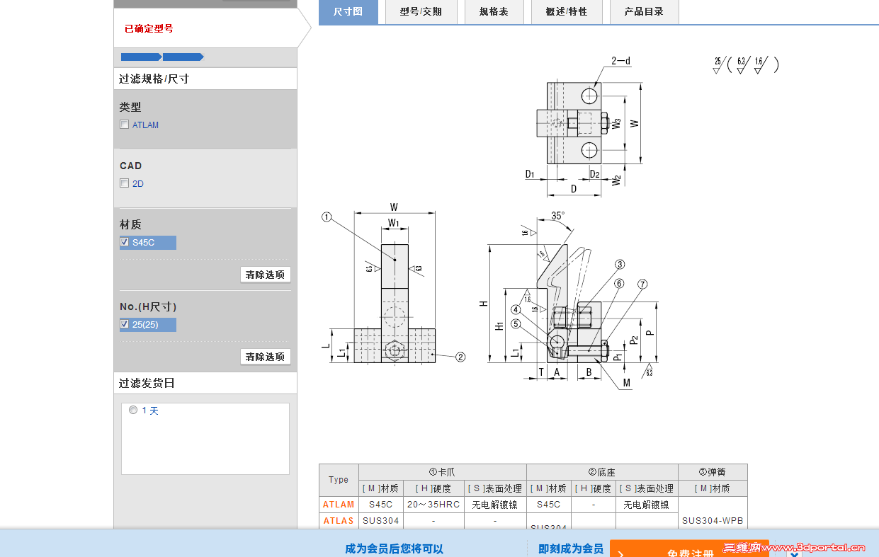

想让图中机构B实现如下功能:2 {- k7 ?9 ^& b
3 e7 o5 j! K+ G, Y% V# A2 C
1.假如图中A物体缓慢匀速下降 (速度大约50mm/s ), 和机构B 接触时,机构B
# g$ N- {" V. j+ c1 C- e9 M6 I+ Y1 \; b
可以向左运动 不阻碍A物体下降.* E1 T9 |9 H( q# G
+ V% }. s# I" `( W
2.当A物体突然坠落时 ,机构B不会向左动作,而是卡住 + @% R+ j  X+ j- j. l0 S5 M  S: Q2 r
5 @) j3 `: _4 v. m
* h) A" B3 \! ^: b不用任何电器元件  纯机械结构  不知机构B如何构造

纯机械结构如何感知其是匀速还是突然?这里面必须要有判断才行。

呵呵,可以看看米思米------定位导向部分---------自动锁扣是否符合要求?

我觉得安全带这个结构可能能作为判定机构,

: [& @- S# r: s5 W) M6 H* A, k, m呵呵,可以看看米思米------定位导向部分---------自动锁扣是否符合要求?
! f: R: s' n; J9 ^, r
不能实现 突然 下坠  卡住 作用

我感觉可以用安全带的结构,单项轴承,速度慢的话可以移动,但是速度忽然变快就直接卡死了。单不是想楼主说的 那个卡块左右移动。

你可以找一下吊篮安全锁,可以满足你的需要。那个是锁住绳子的。

在B边加结构和A做相对运动,应该可以
