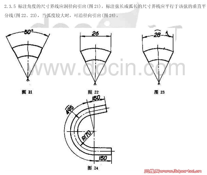

今天闲的没事翻以前的资料突然发现 GB/T 4458.4  2003 版 机械制图 尺寸注法 里的弧长是这样的
& z/ g! I+ w) U' }6 N
/ V: V' _$ d, m 03-2.jpg * b5 b% R: S4 A  E0 F$ D7 \
* s- o" Q& ]& C6 ], `7 H2 k
由于一直印象里 弧长在上面啊

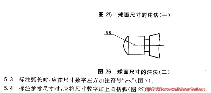

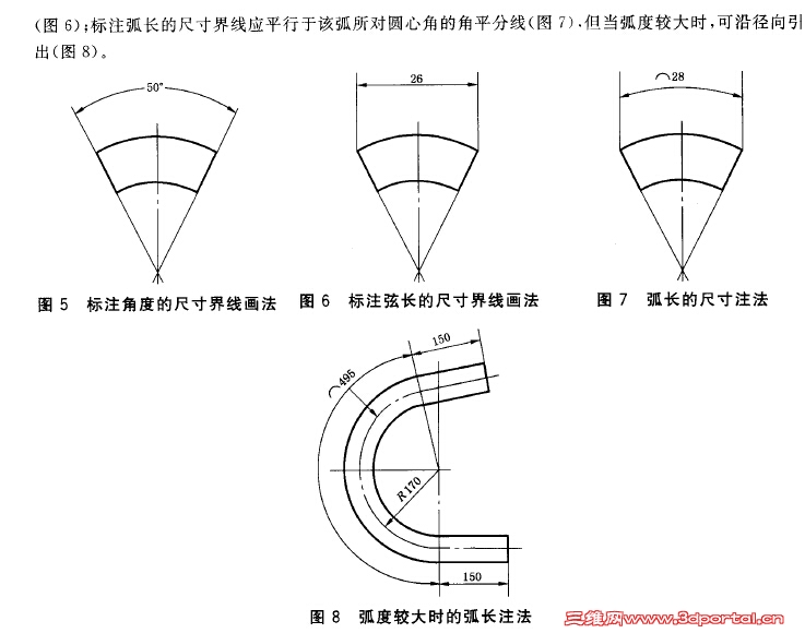

6 E# m8 X# y) H就再找以前的资料
. ]  }5 [+ b- F结果 貌似84版 是这样的
- f* N" e+ Y' {5 s# v& i1 h6 E) B: `- ~3 c; o
有意思,改这个干啥?8 w9 T& B# Q! n$ \) U7 h! h& E
' B* H& B/ _$ [0 ?* V4 p
现在的问题是 SW似乎挪不到左边哦。

发表于 2015-5-12 13:44:08 | 显示全部楼层 来自: 中国香港
可能是編寫2003手冊的人士不會把弧形符號置於數字上方(不像84版用人手繪製),修改標準來迎合自己的無能吧。
发表于 2015-5-13 05:44:34 | 显示全部楼层 来自: 中国湖北黄冈
估计是考虑电脑绘图不能将符号写在数字的上面的原因。84版那是中国还是手工绘图,写在上面不难。
