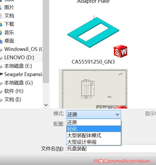

求区分3 s6 l- c0 n9 L' ^7 ^" ^  w
如图有4种方式; b, K+ E3 ~( F& K
1,还原,我知道是最常规的,但是比较卡
  F% ~0 x2 |; G! ~0 H6 @6 n2,轻化, 打开速度还可以,,但是零件特征看上去也没降低。7 {, ~- _0 [1 P- G3 y3 M2 U
3。装配体模式。 打开速度感觉和轻化差不多,是不是打开后零件不显示特征,但是点一下就能编辑。?
3 q7 t9 ]; b: A/ h9 U4 o
2 Q$ [. w1 e& H0 f4.没用过,求解释4 V) t" }) r+ ~8 j% v$ t: P. f

还原,不说了: c) i7 x3 O4 [! ^: P' _
轻化,零件细节不读入内存,减低内存使用,大型装配体推荐使用。

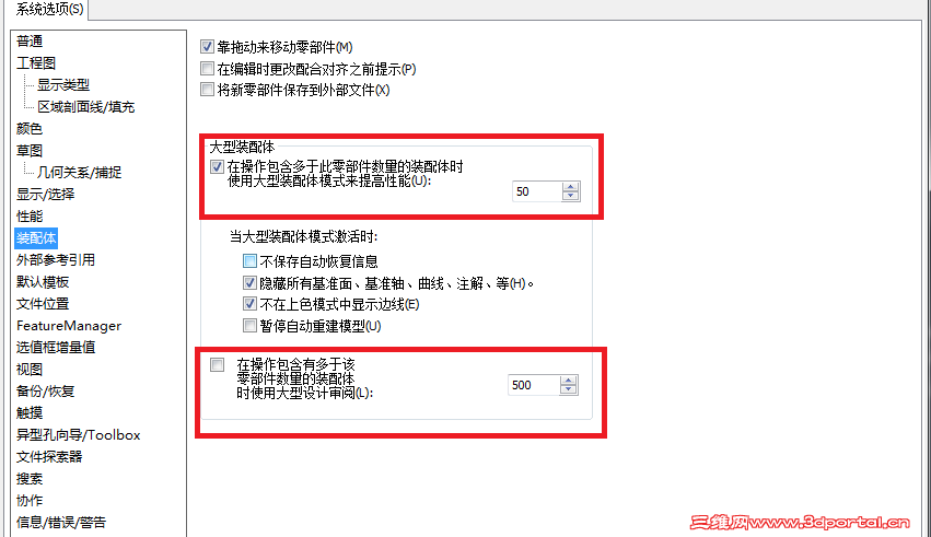

' r5 p, T+ F+ @* H7 d. r& m大型装配体见图,设置好了,多余零件自动变成轻化。% l+ q- d& u& r: `+ D
0511.png * Q% j) t) u# b: o3 ]6 m. V
审阅模式,所有零件都不可以更改只能看,而且零件图标全是眼睛5 r$ w/ S9 W5 X. n7 B' u& t
