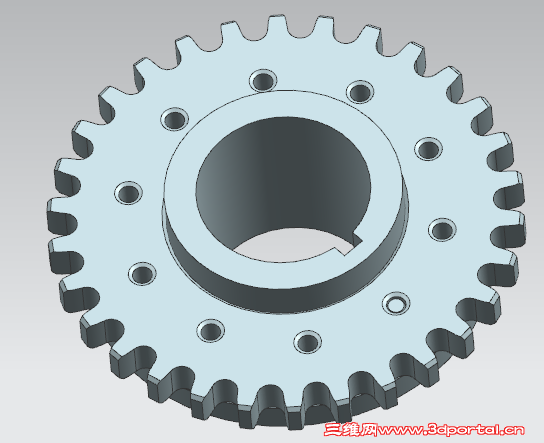

两块圆板,每块厚度约50mm,使用螺栓(10枚M24螺栓)锁紧,因两板间传递的扭矩较大,螺栓的预紧力产生的摩擦力矩无法承担,需要使用多个销子传递扭矩(共10个),现在的问题是,如何保证这10枚销子能装进两块板的10个销孔内(因为要传递扭矩,销轴、销孔的配合较紧),且两原板无法合件加工,怎么定位置度、确定销轴和两板销孔的配合怎么选取,才能实现这个目的?3 _, G9 f* M& d  N( l% `- _% A
: k3 x7 |0 i% k9 q" s9 R) m/ _& P先谢过。

由于10个销轴同时传递扭矩,怎么配合也做不到,这个不能加工出,只能进行配做!

配钻打孔

即使位置度和公差都计算出来了也没办法实现加工,精度要求太高

1. 为什么要这样设计?做成一件不行吗?
7 U0 _* U1 }! \& y* w! v6 m2. 一个键槽和十个销钉那个传递的扭矩大一些? 换句话说确实需要十个销钉吗?
; T- V7 P# W1 \/ U1 u3. 若扭力确实大,又要用2件结构,用花键行不行?
plc + 2 应助

1 D. R" k6 w( l, C用铰孔螺栓7 E/ i, N, }0 e( v& ]
一块板中心孔与另外一个板的轴配合H7/g6
) L4 `: O/ f" C. s# v孔的位置公差按7级给,孔尺寸公差H9,因为最后做出来有误差,会有少量的过瘾配合。
4 Q/ R& r, e6 \& a1 ]7 V或者配把铰刀,先打小一点的孔,装好之后上铰刀。

6楼正解。铰孔并配相应精度的螺栓(螺栓主要承担扭矩,摩檫力为辅)。

看第二张截面图,里面孔的键槽是两半上面都有的,所以靠这个键就能传递扭矩了,用螺栓不行可能是键不太紧,可以用两个180度布置的键,两半再用螺栓带住

我认为其中一件先按公差加工好,另外一件先打小孔,现场装配的时候再铰孔配销。

看第二张截面图,如果图中零件的比例是正确的话,全没必要做成两件再来配合装配,还能将装销部位钻成减重孔。

我觉得最好不要用这种结构,加工精度高,成本增加,后期装配也是很麻烦的,建议更改一下传动方式

建议同6楼,采用铰制孔螺栓。再配两个销子。如果大孔中心也能定位的话,只配一个销子就可以了

用花键传递扭矩比10个销孔好的多

用销钉的话最好两件配钻,再打入销钉,或者两个板的端面做成配合的牙,这样传递的扭矩更大

采用齿式离合器方式传递扭矩,螺栓就一般的可以了。

楼主把大家引入了一个误区,试想要传递多大的力矩?用螺栓的拉力所产生的磨擦阻力可以得到相当大的力矩。我们是否想当然了?如果真的是相当大的力矩,那么盘类零件与轴之间传递力矩为何只是用了一个平键?
