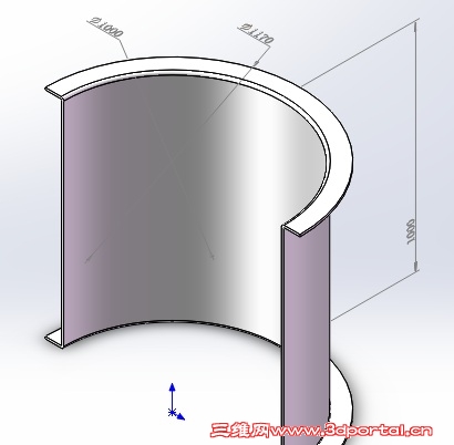

一个圆筒零件两边带法兰的,请教高手这个零件如何利用钣金建模,然后通过钣金放样呢? 111.jpg / r6 D! C3 J; F7 o3 [
内径1000mm,法兰外径1170mm,高度含法兰1000mm,材料厚度10mm。法兰R=12mm,R1=2
3 p3 `% d3 c1 J/ t% `这样的零件怎么通过solidworks的钣金功能建模,然后钣金展开。( C4 e/ Y! M1 i# E1 i% g% y& m8 |( j

这样的零件由于是大的零件,现在的工艺一般是下一个整板,然后卷圆后,焊接成圆筒,然后通过翻边将法兰边加工出来的。这样的设备我们自己公司都已经卖了好几台了。但是一直下料的尺寸算不准,想通过solidworks开估算一下下料尺寸到底是多少。

楼主朋友:法兰边也可以直接翻出来吗,我不太理解这个工艺,能不能发个大概的原理图上来,谢谢。
4 D9 e& w2 I' \9 C& |至于SW好像不能展开这个形状的零件,因为分断面是螺旋线,我再试试看。

卷圆之后,翻边。可以实现。圆管的旁边有个轮子,抵在翻边的地方。滚过一圈,翻边就好了。

卷圆后可以翻遍,要内模和外模,两模对接转几圈就好了(夸张了,板厚10个左右没有问题),叫滚型,一般要滚好几次才能成品。6 D. U/ K) f" i( B& c. w5 F& \

其实就是两个轮子夹住圆筒的边缘,然后一边转动一边绕固定点转动,这样就能将法兰边翻出来。这样的翻边结构还可以翻带圆弧的法兰的。

UG中随便做做,先用突出块宽度0.1mm,再用类似的褶边工具圈圆359.5度,然后用轮廓折弯就可以了,还可以展开划一条线 压加强筋,比SW方便,SW步骤多,拖泥带水的,没有UG简洁。
